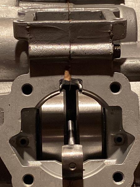

Min krumptap er hård at dreje rundt og har lige sat det på med nye lejer og fået blokken samlet

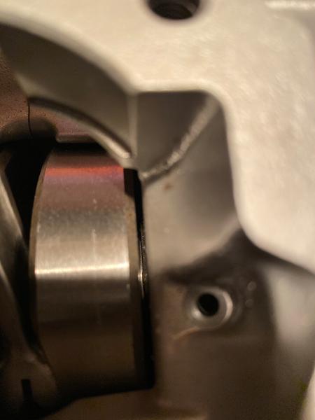

Se billede hvor den også sidder lig mere til høre end Venstre
Hva skal jeg gør?
Skal skruerne i blokken bare strammes lidt mere
Og hva kan oversagen til at den er hård være
Tak på forhånd

Det gør du med en gummi/fiber hammer og giver den nogle dask i hver side indtil den går helt frit.
Husk at gør det før du sætter simmeringe i, da den ikke går ligeså frit med dem i.
Når du dasker på tappen kan du skrue en møtrik på enden af gevindet, så tappen ikke for hakker.

Men kan jo så blive nød til at gøre det med dem i vel
Hvor hårde slag skal den ha? Jeg har en gummihammer skal man bare slå til indtil det passer eller skal man daske lidt til den

Ikke for hårdt, så man laver hakker og for små dask, så kommer man ingen vegne.
Dask den 10 gange på skift i siderne og tjek, om den går frit.
Tappen skal stå lige i huset.

Krumptappen sidder dog i midten som den skal

Jeg kan dreje den rundt på akslerne der stikker ud med to fingre

Lejerne ka køre fint rundt kan jeg mærke nu da jeg har afmonteret det
Så ka kun være pågrund af simmeringene går meget imod
