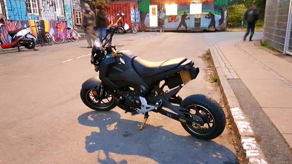

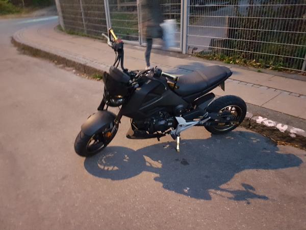

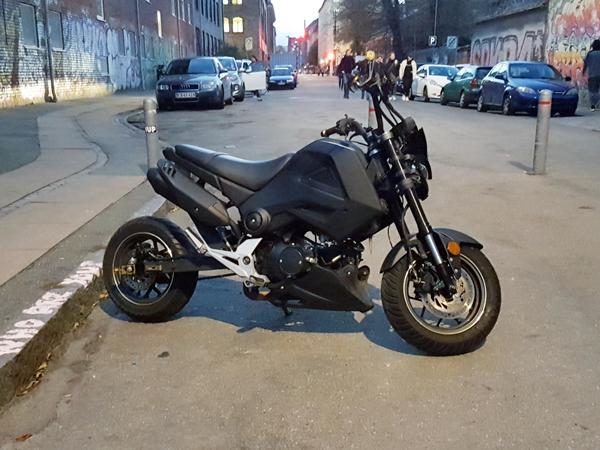

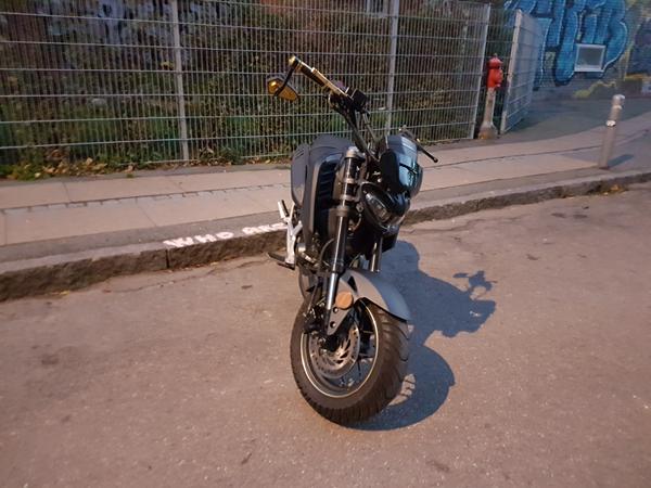

  • #3   27. apr 2020 Den her havde 125 motor på.
    Og forlænget svingarm og en masse andet.
    De fleste dele vist købt på ebay
  • #4   27. apr 2020 motoren fra en grom er den samme bare i 125 cc så ddm passer lige på
  • #6   27. apr 2020 #3 Hvor fandt du den henne og er det en fra danmark?
  • #7   27. apr 2020 Mødte ham der kørte på den i københavn.
    Han sagde han havde købt den billigt med rust og bremser der havde sat sig osv. Og så ellers lavet hele ombygningen selv
    Den var møg fed
  • #8   27. apr 2020 Bortset fra den der forlygte som jeg synes er grim når den er slukket.
    Det er pænere når der er lys i så man ikke kan se den er formet som et dæmon fjæs smiley
    Og havde ikke sat spejlene under styret. Det ser ikke så grimt ud men har bare prøvet det og synes man fjerner blikket alt for langt fra vejen når man lige skal kigge hurtigt i spejlet. Så hellere et der stikker ud fra styrenden eller en lille smule op.
    Havde valgt sådan en normal supermoto forlygte og så et sort formel1 spejl
  • #9   27. apr 2020 Men det er småtings afdelingen. Overall var den sku pæn. Og så rimelig sjov ud at køre på også
