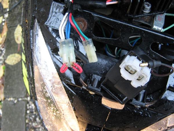

Det er lyskontakt kort, og forpære kort der skal sættes sammen, samt lyskontakt lang, og forpære langt der skal sættes sammen. Derudover skal den sikring, som lyset nu går på udskiftes til en 15A. Glassikringerne er lidt specielle - søg på:
25MM 15AMP VPE5
Fandt den på bland andet amazon.de:
GLASSICH 25MM 15AMP VPE5
dec 2009
Følgere: 2 Svar: 26
Super 8 har sin egen spænding og sikring til lyset, og den kommer ud på de to klemmer i højre side hvor der står batteri + og stel. Der kommer strøm til kort lys, på lyskontakt kort, og strøm til langt lys på lyskontakt lang. Og forpære kort og forpære langt går til lyset. Hvis du sætter de til til kort sammen, og de to til lang sammen, så fungerer lyset. Det, som sker, er at du trækker lyset direkte fra kontakten, i stedet for at sende det igennem et relæ. Det har den ulempe, at der trækkes mere strøm på hovedgruppen, og det er nødvendigt at skifte 10A sikringen med en 15A. Ledningslettet kan dog godt tåle det, og på Kymco Super 8 i MC udgaven er der faktisk 15A sikringer. Lyskontakten får også større strøm. Jeg har ikke kunnet finde informationer om hvor meget den tåler, men den tåler helt sikkert 6A. Forlyset har to pærer, der hver bruger 3A max, så det går lige. Batteriet kan have en spænding der er lidt større end 12V, og så kan der gå over 6A, men kontakten tåler det nemt, og tåler måske op til 10A.
Det som er mest kritisk på Super 8 er stikforbindelser. De er vildt underdimmensioneret. F.eks. er de små 2.5mm spadestik på lyskontakt stikket kun godkendt af producenten til 1-2A, og Kymco sender 6-8A igennem dem. De overbelastes så meget, at strømmen med tiden ødelægger stikket. Og i processen hvor stikket nedbrydes, risikeres også at forbindelsen forsvinder, plus at stikket opvarmes og måske smelter. Dette er galt på alle Kymco's modeller. Der skal væsentligt mere til end et 2.5mm spadestik for at tåle de 8A, som lyset kan trække ved 14V.
Du kan eventuelt bare klippe stikket af, og sætte ledningerne sammen med samlemuffer. Så undgår du risikoen ved de små 2.5mm spadestik. Klipper du stikket af, og sætter ledningerne sammen, opstår nok problemer med garanti, hvis den er under garanti. Sætter du en elektrikkertråd i, så kan du fjerne den, og sætte lyskontrolboksen på, hvis den skal til reparation. Jeg ved ikke om Kymco har skiftet lyskontrol boks og lys på de nyere udgaver, men hvis det er samme stik som på billedet, så er det den oprindelige.

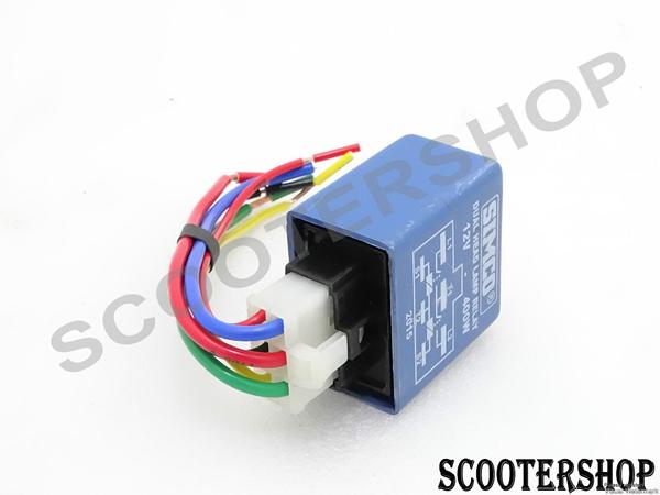

Kymco rød, Plus på T1
Kymco grøn, Minus på T2
Kymco Hvid uden sort streg på S1 (Fra kontakt, til relæspole for lamp 1)
Kymco Hvid med sort streg på L1 (Lamp 1, til frontpære)
Kymco Blå uden sort streg på S2 (Fra kontakt, til relæspole for lamp 2)
Kymco Blå med sort streg på L2 (Lamp 2, til frontpære)
Der følger stik med, og man burde direkte kunne erstatte stikket med den til Ferguson. Og så er scooteren forbedredt for 300W forlygter.
dec 2009
Følgere: 2 Svar: 26
De to midterste kontakter er til henholdsvis plus og minus, og er den grønne og røde ledning på Kymcoens adskildte kontakt.
De to terminaler i venstre side er til det ene relæ, og de to i højre side til det andet relæ. Indgangen til spolen, er den terminal den side, hvor minus er på det midterste ben. Og udgangen, er hvor plus er på midterste ben. Indgangen skal på kontakten (den uden stribe), og udgangen på pæren (den med stribe).
Relæet på billedet tåler 400W. Så det er nok til en traktorpære.
