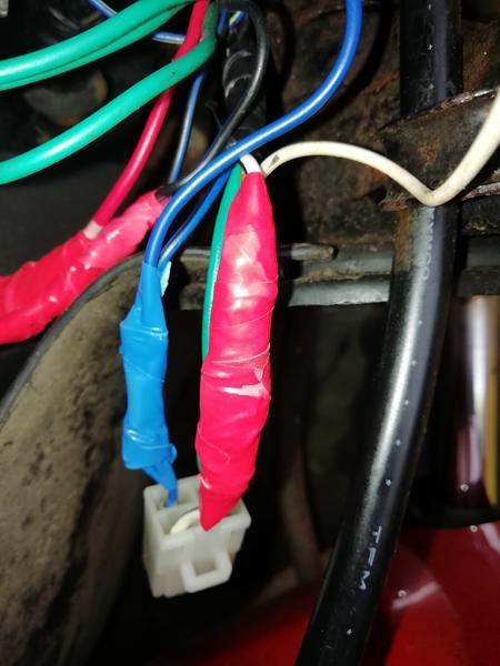

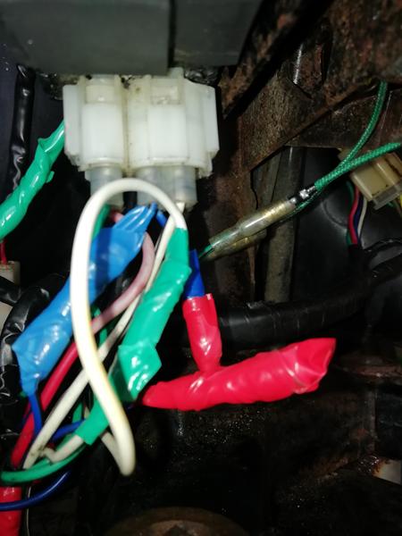

Du skal tage den hvide ledning på lysrelæ som er nærlys og forbindelse den med den hvide ledning til stikket til forlygte og det sammen gør i med den blå ledning ved lysrelæ og forbinde den til blå ledning som er fjernlys på stikket til forlygte og skift sikring 10 amp ud med en 15 amp sikring og der efter virker alt lyset som normalt fra kontakt op og ned blænding og det har vi lige lavet på min i går
aug 2019
Følger: 4 Følgere: 3 Emner: 1 Svar: 4
Du skal kun bruge de 2 ledninger som jeg skrev i teksten
den hvide og den blå og ikke andre kun de to ledninger fra lysrelæet
