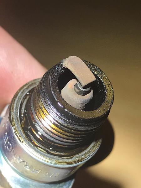

    #12   17. feb 2019 Det er 70cc cylender og tændrøret hedder NGK B6H S
    Syntes tændrør ser fornuftig ud.

    #14   17. feb 2019 #13
    Nej der er en nummer 6
    Tænker du, at jeg skal bytte den
    ud med en nr 8 istedet for?
  • #15   17. feb 2019 B6hs kan kun bruges til std på en Ciao elle lign.
    Du skal have BP8HS eller B8HS, når du har 70ccm.
    Og om sommeren skal du måske endda have et 9er tændrør.

    #16   17. feb 2019 #15
    Hej Tommy
    Det prøver jeg lige og krydser fingre??

    #18   17. feb 2019 #17
    Den fik 10 nr op til dyse 84.
    Jeg har nu kørt en god tur med nr8 tændrør og den køre noget bedre nu..
    Der er stadig lidt issues med scooteren, men slet ikke det samme som før..
    der er en anelse varmeproblem (tror jeg) hvor motor ikke reager i lidt modvind.. altså hvor farten kan falde til ca 62/65km/t i modvind og ikke reagere Særlig godt og hvor den er lidt sløv i at komme tilbage til 75/80km/t..
    Men på min tur kørte den med 8-8100rpm og 80km/t med lidt rygvind Og i modvind faldt den til 72-7300rpm og 60-70km/t..
    Så en forbedring med større tændrørs nr..
    Pgo dr. Big kan bare ikke li modvind og små bakker!?! Men elsker medvind og godt vejr:)
    Men giver det god mening at motor bliver for varm med for lille nummer i tændrør?
