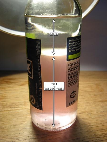

  • #12   16. okt 2018 Vand vejer mere end benzin, så du vil kunne se en vandperle i bundkaret, hvis du tager bundkaret af, uden at spilde benzinen. ( uden at du vipper bundkaret )
  • #13   16. okt 2018 Som Tommy siger.
    Du kan også tappe en halv liter benzin ned i en tom gennemsigtig flaske så er det måske nok lettere at se.

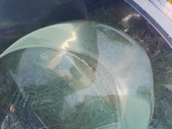

  • #15   16. okt 2018 Her ser du vand i bunden af en plastikbøtte, som jeg har tømt tanken ned i.
    Jeg endte med at tømme tanken 5 gange, på min græsslåmaskine.
    Til sidst fik en sjat karburatorsprit.
