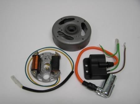

Hej smiley
har købt denne tænding til min "puch maxi k"
http://www.mopedspeed.dk/produkter/tending-elektriske-dele/tending-elektronisk-bosch-puch-maxi.htm
Men ved ikke hvordan jeg skal forbinden den i forhold til hvordan jeg kan lave en stopknap/kontakt?
også vil jeg høre, nu er den jo 12v, så kunne det ske om der var nogle der havde nogle ideer eller muligheder for noget at bygge på den ? smiley

  • #1   17. aug 2017 Du burde have fået et diagram med,der fortæller hvad de forskellige ledninger skal tilsluttes.
  • #2   17. aug 2017 Det eneste som dit billede siger mig er at du nok skal tage den grønne ledning og sætte til en knap som giver stel når den aktiveres
  • #3   18. aug 2017 Har ikke fået noget diagram med smiley
    Det eneste jeg kan se er den beskrivelse der står på deres hjemmeside/det link jeg har sat ind.
    Og der står alt på nær af hvordan jeg laver en stop knap ??
    Men mit bud er også den grønne ledning, vil bare nødig kortslutte noget der så kan ødelægge den jo smiley
