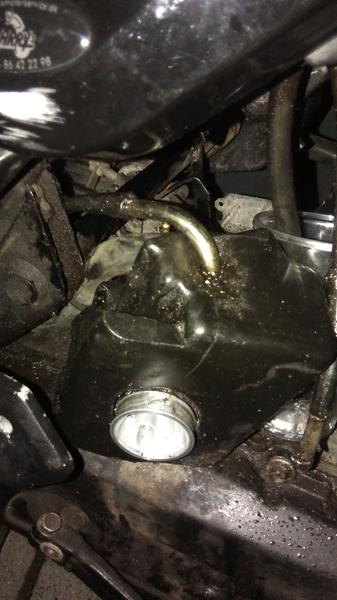

En morgen da jeg skulle køre til en eksamen, selvfølgelig der værste tidspunkt, starter jeg scooteren, kører få meter og motoren går ud. Den stod fint i tomgang, men da jeg kørte og gav slip på gassen gik den ud. Efter det kunne jeg starte den men den ville ikke holde sig i gang. Jeg prøvede at holde motoren i gang med at give den gas men kunne rigtigt ikke.
Efter et par forsøg ville den slet ikke starte. Det var som om den startede værre og værre for hver gang den gik ud. Det var 5 dage siden og den gad ikke starte før i dag, hvor den havde samme problem. Fin tomgang først, gav gas og den gik ud. Så starter den mindre og mindre og vil slet ikke starte nu.
Jeg købte den brugt for ikke så lang tid siden, den er fra 2014. Jeg har testet tændrøret, det giver god gnist og jeg prøvede også at skifte det ud, men det hjalp ikke. Batteri er opladet med en oplader. Har prøvet at dreje på drænskruen til kaburatoren og der kom en mængde benzin ud af en slange underneden. Ventede et par minutter og prøvede at løsne igen og der kom mere benzin ud. Ved ikke om det er meningen. Alt det elektroniske ser ud til at virke fint.
Nogen der kan hjælpe? Eller skal jeg bare få den på et værksted?
Tak på forhånd.

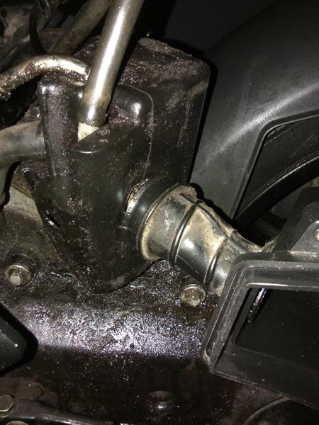

    #7   8. jan 2017 Har prøvet mig lidt ad, men har lidt problemer med at komme til. Kan ikke rigtigt komme til nogen af pga. et gummidæksel på karburator og kan ikke rigtigt på det af pga. af luftfilteret. Ved ikke om det bare skal trækkes af eller om der sidder en skrue som skal løsnes først. Det kan godt dreje rundt men det kommer ingen vegne.

    #9   8. jan 2017 Har fået det af nu, men slangen fra vakuumhanen drypper lidt, har sat en plastik kop på under den, forhåbentlig kan det holde indtil jeg finder noget der kan klemme den.

    #15   9. jan 2017 Vil bestille en ny og udskifte den. Prøver at fjerne karburatoren, men er ikke sikker på hvad denne slange der sidder på toppen er til eller hvordan den kommer af. Den går frem til det forreste af scooteren. Nogen der kan forklare?
  • #16   10. jan 2017 Det er gaskablet.
