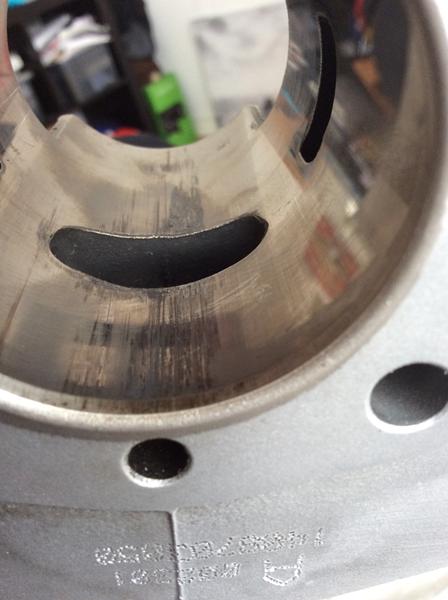

Jeg har været en idiot og kørt med gammel pakning som var igang med at gå fra hinanden. Så der er kommet noget af det der sorte paknings stas ind i cyllen og har lavet nogle meget små ridser men de kan mærkes... Der sidder også noget af det der pakning fast inde i cyllen.
Kan den redes? Fx med at hone den?

Men nærmere fordi den har været utæt og derfor har dysen været for lille, så stempel og cylinder væg er blevet revet..

Det er falsk luft eller for lille dyse.

https://www.kgi.dk/product-18505.php
(kan nok findes billigere, men dette var et jeg lig ku huske i hovedet)
Så kan det svare sig... NEJ..
