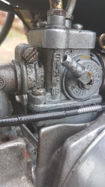

har en maxi fra 76 når jeg køre med fuld gas hakker den lidt. det er firkantet Bing 18 karburator med 70 dyse og nålen sidder i 3 hak fra oven

Bing 18 er en betegnelse for karburatoren,men bare for at være helt ?? så smid lige et billed op af den.
En helt standart maxi med 12mm firkantet Bing køre med #44-#46
Så din er meget utæt et sted vis den skal helt der op i dyse eller også er der pillet lidt ved den

Syntes bare #70 lyder af meget. Når de normalt køre med #44-#46
Men din dyse er helt sikkert for stor,da den skal være cocio brun og ikke mørke brun
