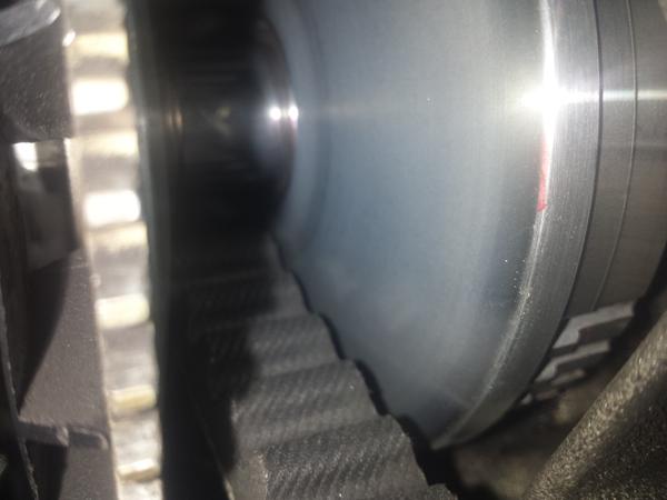

  • #10   16. aug 2016 Øh altså jeg købte en pakke shimskiver og lagde 1.2mm shim mellem varioens gliderør og blæserhjulet.
    Så gik remmen helt ned mellem vario og blæserhjul som den skal.
    Jeg har også prøvet det en par gange før hvor jeg rodede lidt frem og tilbage med det for at finde den rigtige mængde shim.
    Men den her gang formåede jeg at få det til at passe inden jeg satte blæserhjul på og spændte til.
    Kørte testtur og kiggede og så havde jeg ramt plet.
    (Vurderet det ved at have tegnet en rød streg med tusch på vario inden testturen. Som du kan se på billedet øverst var al tuschen slidt væk på hele varioens slidflade smiley )
    Mht rullevægt har jeg bare testet med dem der var i multivaren og trykfjederen.
    Går ud fra det er næsten pefekt eller i det mindste fint brugbart til at begynde med.
    Hvis det er meget for tunge ruller kan det mærkes
