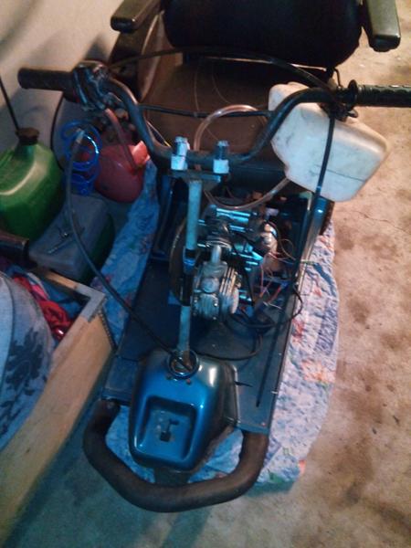

hej jeg har bygge denne sjove maskine
så nu mangler jeg bare lidt hjælp til knap til el-starter..
jeg ville høre om der er nogen der ved hvordan jeg kan få starteren til og køre. med den elstarter-knap (konsollen er fra en hot)
den gnister og kør. men der er en hvid/grøn/ og en gul ledning tilbage der ikke er sat til noget. ville sætte stor pris på hvis du kan hjælpe mig
mange takker
det er en loncin 97cc motor uden gear.

må men vidre den grønne er til stel gul er lys og hvid er til at lade på batteri og du skal bruge en spæningsregulator for at få lys og kunne lade et batteri og det med at få den til at starte med en hot konsol er ganske nemt du finder jo bare de to ledninger som der går til start knappen og sætter den ene til et start relæ og den anden til plus på et batteri
