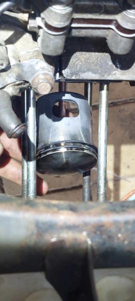

    Har haft cyllinder af, det så fint ud, toppen på stemplet var lidt sort men det kunne tørres væk
  • #7   8. apr Du kan lige få et billede
  • #8   8. apr Cylinder har det fint
  • #9   8. apr Det sorte er sod, som jeg kan tørre af
