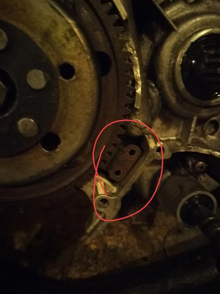

Davs igen igen SG.
Jeg er ved at blive sindsyg oppe i min lille hoved.
Jeg har rodet med min Generic trigger sm50 i snart 2 uger. Jeg havdet købt en Minarelli am6 blok til den istedet for den der mærkelig am6 der nu sidder på.
Jeg har lavet motoren færdig og den sidder også på nu. Jeg smed min gamle tænding fra min gamle blok over på den, men der jo lige det at den ikke heeeelt passer og ligner heller ikke den jeg har fået med (minarelli am6 tænding, men gået i stykker).
Så jeg tænkte bare at jeg sammenlignede hvordan den tænding fra den gamle blok skal side også bore nogle huller i bagpladen for at den skal passe på den nye blok.
Men den gider ikke at give gnist på nogen måde.
Jeg tænker jo at det er 100% den tænding men forstår bare ikke hvorfor det ikke skulle virke.
Er det så hellere at jeg køber en minarelli tænding til 750kr eller skulle man hellere købe rn mvt premium med lys til 1700?, siden jeg allerede har planer om at købe tun tænding

igen det er den der giver signal til at gniste så den skal sidde korrekt både afstand fra svinghjul og sted i forhold til svinghjul hvor tdc er det er ikke bare

det er hvor stempel er 100% i top så du skal have et måle ur i tændrørs hullet og finde ud af hvor det er

jeg prøver at skære det ud i pap for sidste gang
pickup er den som giver cdi signal til at gniste lad os kalde det en knap så er der et punkt på svinghjul hvor den skal passe med lad os kalde den for en finger
fingeren og knappen skal røre hinanden når stemplet er i 100% top altså tdc gør den ikke det vare med 1° så køre den ikke korrekt eller være brænder af første tur
så det du skal er at finde tdc først så finde punktet på svinghjul altså fingeren så skal du montere pickup der altså knappen så kan give signal til cdi at gniste på det rigtige tidspunkt
