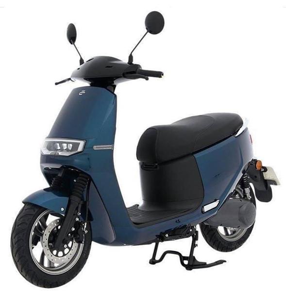

Jeg er ved at købe nyt scooter og har egentligt bestilt en vindskærm med, men er blevet lidt i tvivl om det.
Det er en eu45 elektrisk scooter Ecooter E2. Jeg skal bruge den til transport på 15 km. til job. Mest kørsel udenfor byer. Satser på kørsel på alle snefrie dage.
Hvad er fordele og ulemper ved en vindskærm?
Mvh. Søren
