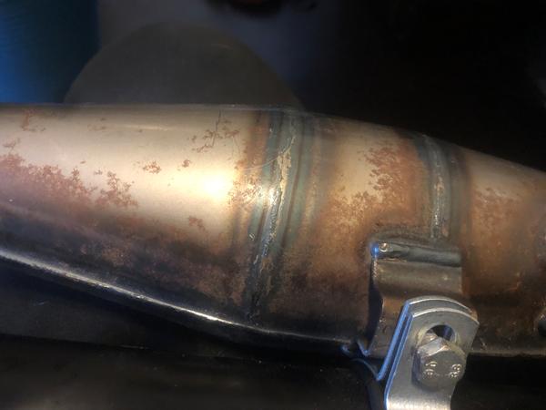

Hej sg, har lige købt en brugt polini knæk som har en smule rust. Hvordan kan jeg bedst fjærne den så den ligner en ny? Har et par trådhjul til en bormaskine og også sandpapir i korn 100 og 80. Den skal få klarlak bagefter, men ville ikke ha at rusten spræder sig under lakken

Prøv med Korn 400 vådslibepapir.

Stålbørste får ikke rusten væk.
Den får kun fjernet overfladen af rusten.

men våd slibes med sandpapir hvis det skal males.

prøv det på udstødning.

Købe en motip varmefast sort og give den hele dynen af den.
Ved så godt den "bare" bliver matsort og mister lidt street-look og trækker ned på kontoen ved slænget af "de hårdeste gutter" men det bliver altid pænt.

Jeg havde gjort som med twostroke dirtbike exhaust restauration. Slibe den let ned ligeså fint og polere den op på ny, og så ellers bare holde den godt kørende med oliehinde altid.
Lak på udstødninger skal gerne bages for at blive rigtig bastant som en original, så det ka man ligeså godt få gjort pro synes jeg, så sparer man også alle ad-hoc udgifterne ved gørdetselv. Pro lakering med bagning holder pænt godt. Diy kræver seriøst snilde med dåserne, prepareing, ordentlig rengøring, kontrol med miljøet såsom temperatur og luftfugtighed og temperatur på lakken ved påførsel så det har den rigtige viskositet ved påførsel osv.
Der er en grund til jeg kører nickelkrom udstødninger helst
Ellers ka jeg anbefale en professionel renser, sådan noget ultralyd eller trykrens eller hva faen de bruger. Koster gerne 2-3-400 kr men så er den også bare spitzenklaSse uden noget som helst knofedt og klar til en gang lak. Så holder det som italiensk fabriks kval

Så ned og hent en bøtte Heinz ketchup, smør den ind i det, og lad den stå natten over.
Så vasker du ketchup og rust af.
