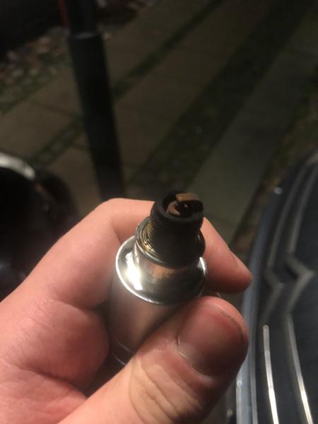

Hej derude, har en hot der bare ikke ville stå i tomgang. Opsætningen er
Malossi 70cc sport
Gg
Std karbu med 84 dyse og std filter
Den ville bare ikke stå i tomgang. Tomgangsskruen er skruet helt ind, men den slukker med det samme hvis jeg stå stille og ikke drejer på håndtaget. Den kan godt til gengæld stå i tomgang hvis jeg piller vacuum slangen af benzinhanen. Så den kan stå i tomgang hvis jeg giver den mere luft. Hvordan kan jeg fikse det? Dysen er perfekt eller lidt for fed lige pt. tak for hjælpen

Troe bare du må lejer lige med luft, og dyser, og osv.
Er det kommen plusedselig, eller har den længe ikke ville køre i tomgang?
jan 2015
Følger: 1 Følgere: 30 Emner: 20 Svar: 195
Som en skal, kaffegrumsfarven er perfekt.
