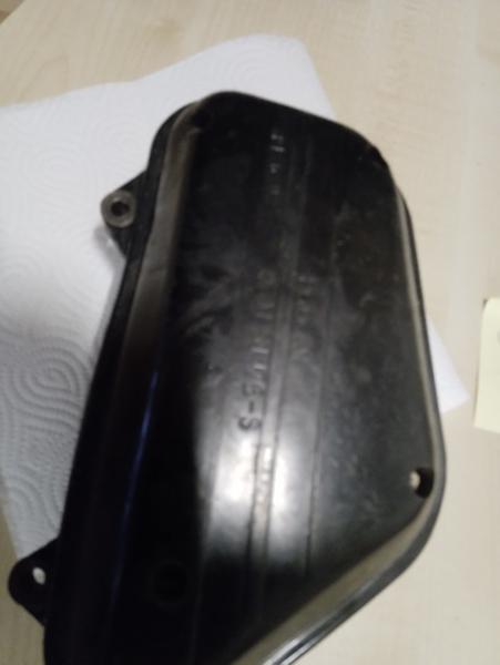

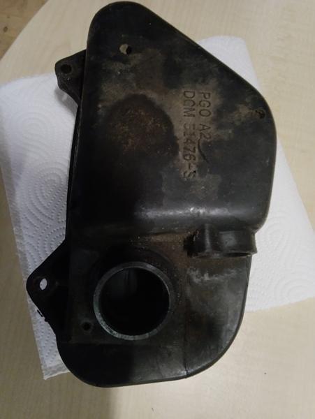

  • #6   15. aug 2020 Tror jeg har en luftfilter kasse, går lige ud i skuret og kigger...
  • #7   15. aug 2020
  • #8   15. aug 2020
  • #9   15. aug 2020 Mangler begrænsning i filter, men 150kr plus porto.
  • #10   15. aug 2020 Begrænsning er nem at lave, bare et stykke flad plastik og bore huller ud, eller ja selv en tynd træplade kan bruges og lave indsugningshul og skruehuller i
