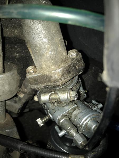

Hej Alle!
Jeg har for nyligt købt mig en pgo hot 50.
Fejlen på den til at starte med var at den ikke tog fat om gasse i starten men tog først fat efter nogen sekunder så fik jeg renset karburatoren og nu tag den fat men gasser pludselig selv op....men mærkeligt og kan ikke helt finde ud af hvorfor den gør det. Jeg har haft kontrolleret spjældet det virker fint.
Hvis jeg holder bag bremsen og læner mig tilbage giver den også gas...
hvad kan det være????

For så er det da i hvert fald ikke falsk luft der er dit problem, så er det fordi dit kabel er for stramt? Sidder i klemme? Eller noget i den stil.
Du mangler også en svanehals på dit kabel, hvilket bare understøtter min pointe endnu mere, da man tydeligt kan se på dit billede, at kablet bliver trukket helt skævt lige over karburatoren.
Så få lavet det kabel rigtig, og jeg er sikker på dit problem forsvinder.

Er det gaskablet du snakker om?

Sørg for at kablerne kan bevæge sig frit hele vejen fra håndtag til karburator, ingen knæk eller skarpe vinkler.
Hvis du holder bagbremsen og presser ned bag på scooteren, kan du evt se kablet giver sig og giver gas automatisk.
