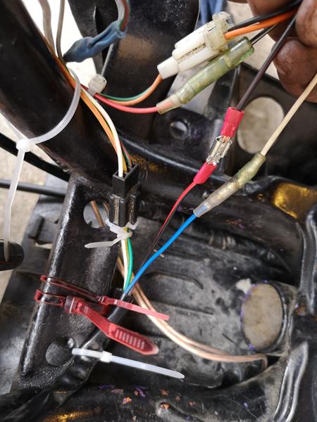

Er ved og bygge en jog as op fra bunden

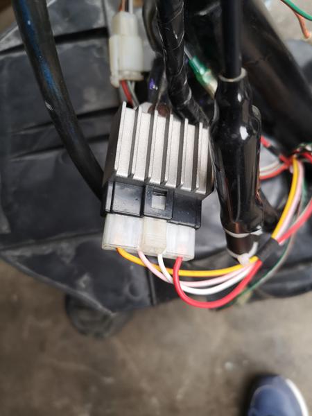

Den springer pærerne hele tiden. Har prøvet 2 helt ny spænding regulator fra thansen godt nok.
Men gør det stadig
Men har fundet ud af at spændingen er den samme med eller uden spænding regulator? Når jeg måler i stikket til lygten?
Hva tænker i?
Helt nyt ledningsnet samt tænding osv og Konsoller osv
Har ingen lysmodstand men prøvede en fra en space af men var bar det samme. Ledningsnet er det fra kgi til as.
Nogle der ka. Hjælpe er sku ved og få spat af det.
Og vi enige om lysmodstand en skal sidde foran?

Din spændingsregulator er forbundet forkert.
Eller den mangler en stelforbindelse og derfor også er forbundet forkert.

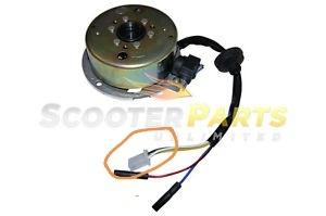

Kan det være statoren der gør det?
https://speedline.dk/se/yamaha-jog-artistic-special/taending-2/stator
mar 2009
Følger: 67 Følgere: 597 Scootere: 15 Emner: 954 Svar: 1.714
Altså det er til as jeg har købt tingene til?
Og kan sku ikke rigtig se hvad jeg ellers kan gøre

En manglende stel, vil gøre at spændingsregulatoren slet og ikke kan komme i effekt.
mar 2009
Hvor mange forbindelser har du imellem stellet og motorblokken?
