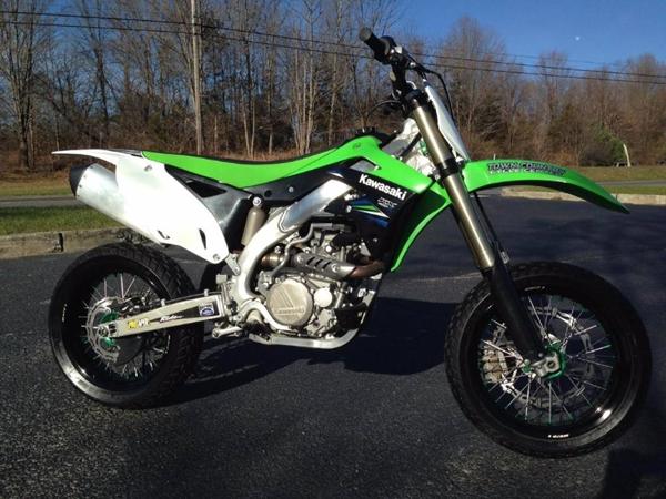

Hej, jeg har hørt mange sige at en crosser ikke kan tåle at køre på vejen, så kom jeg lige i tanke om, hvad nu hvis man laver gearkassen op, og få nogle onroad på, ville den så kunne?
Jeg har set at han har lavet den om på en eller anden måde, men hvordan?

Ændre gearing og andre dæk, bum så du kørende

At geare er nærmest et must, hvis man vil køre mere end 80kmt.
Men MC er ikke lige til Crosser til gade kan ikke godkendes, den skal have en såkaldt typegodkendelse til vej, så det kan på ingen måde lade sig gøre.
Men det er ikke helt sort, for man kan købe en typegodkendt enduro maskine.
Og det er jo i bund og grund en Crosser med lygter bremselys, samt horn, lavere første gear, og meget højere gearing, De fleste Enduro maskiner har 6 gear, de fleste Crossere har kun 4. Så Enduro maskinen er hurtigere på vej end Crosseren, både fra start til slut.
Der er lige PT et genialt til på en rigtig fed Husqvarna 610 til 10000kr på FB.
Så kan du køre på crosser på gaderne osv allerede i aften.
Jeg kører selv Enduro, Det er pisse fedt.
