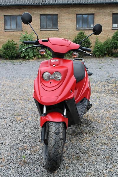

Jeg har prøvet at sælge min PGO Hot 50. Jeg mente jo den var lovlig. Jeg har selv købt den som helt ny i 2013 og den har kun været hos autoriserede mekanikere.
Men da der er en som kommer og ser på den fordi han vil købe den, ser han at den ikke har en katalysator, hvilket gør den ulovlig.
Jeg fik sidste år skiftet udstødningen hos min mekaniker og jeg bad om at den skulle være original, da jeg ønskede scooteren med sikkerhed skulle være lovlig.
Min mekaniker har så her i forbindelse med dette sagt at der er 2 udstødninger der er godkendt til min scooter, og den han satte på er en af dem. Jeg har haft Kontakt med C Reinhard A/S som har fortalt at den udstødning der sidder på nu er lovlig men passer ikke til scooterens årgang.
Jeg tror at mekanikeren har handlet ud fra den viden han havde og det er derfor på grund af uvidenhed.
Har jeg ret til noget i dette tilfælde? Nu vil køber kun give 2000 i stedet for 3000, da den ikke er lovlig, hvilket jeg godt kan forstå. Men jeg er nu ikke selv særlig tilfreds med at miste de 1000.
Har mekanikeren et ansvar i dette tilfælde, i det han lavede en fejl, selv om det er gjort i uvidenhed?

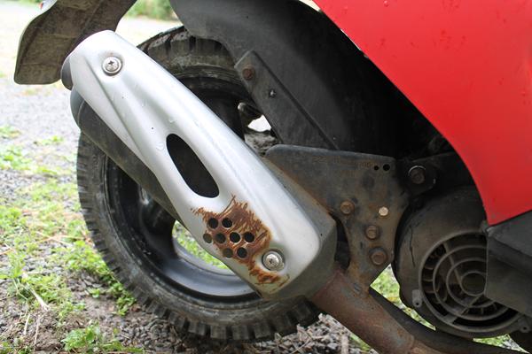

    #1   14. jun 2016 Lige et billede af udstødningen. Den har godt nok en skade. det er ikke så pænt, men det påvirker ikke andet end udseendet.

    #20   15. jun 2016 Prøv og kig på din udstødning der på det flade stykke til højre for skaden der står vist nogen godkendelsesnumre.
    Også kig på Komponentmærkningsskiltet som findes et sted på din scooter, måske under sædet, det er sådan et lille klistermærke hvor der står nogen ting på: https://scootergrisen.dk/scooterhjemmeside/registrering.php#komponentmerkningsskilt
    Tag eventuelt nogen billede så vi kan se hvad der står.
    Så skulle der gerne stå det samme.
    Prøv og kig om der er en studs/hul på motorblokken under karburatoren ligesom du kan se på https://scootergrisen.dk/scooterhjemmeside/luftfilter_sekundertluftindsugningssystem.php#systemet_pa_forskellige_koretojer hvor der går en slange fra udstødningen igennem en reed valve og et filter over til motorblokken.
    Hvis der har siddet det system på originalt så har mekanikeren nok ikke kunne undgå at se det fordi man kan ikke skifte udstødningen uden at skulle tage det af.
    Så jeg vil da mene at det er værkstedets/forhandlerens ansvar hvis de sætter noget på som ikke er lovligt når du siger at det skal det være. Men jeg kan jo ikke vide hvad der sad på før.
    Hvis C. Reinhardt skriver at den er lovlig, så mener de nok at den er lovlig på den måde at den ikke får scooteren til at køre hurtigere end den originale, ligesom det hellere ikke får scooteren til at køre hurtigere hvis du tager hornet af men det er jo nok heller ikke lovligt.

    Jeg er kommet frem til at det er det rigtige type nr. der står på udstødningen. Det er det præcis samme som står under sædet.
    Så var der vist også en der spurgte om hvorfor jeg fik skiftet udstødningen i det hele taget. Den havde så mange belægninger indeni fra T Hansen olie at den ikke var til at rede. Derfor blev den skiftet.
