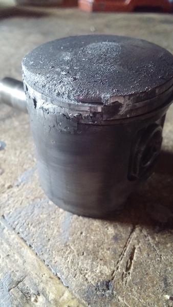

Har en nrg power dt.
Alt er sted
Udover min doppler udstødning og skiven taget..
Efter jeg hade sat udstødning på. Sku jeg lige prøve en tur.
Efter små 1.5 km sat den sig. Er det på grund af jeg ikke har dyset den op

Og.starter med a.gå fra 62 dys.til 90 på 17.5 må da være sådan ca

Lyder lidt underlig at den skulle sidde sig efter en så kort tur når du kun har ændret udstødningen.

Kørt på på hiper og med std karburator

Med noget tyder på dyseb er for.lille
