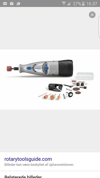

Jo sagtens..

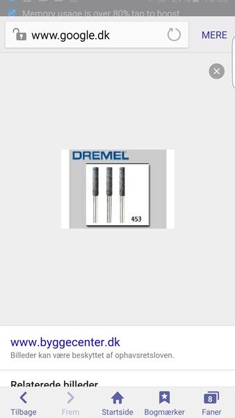

Du kan også bruge et slibestenshovede.. Det fjerner dog ikke så meget, men giver en flottere finish.. (Hvilket dog ikke har betydning lige der)..
Skib ikke i skyllekanalerne, men kun der hvor du kan se skørterne på cylinderen går på..
Og fjern gerne lige 1mm ekstra, så det bliver plant med det originale i blokken, så ikke cylinderen sidder i spænd..
Du kan nemt se hvad der skal væk, når du står med det..
