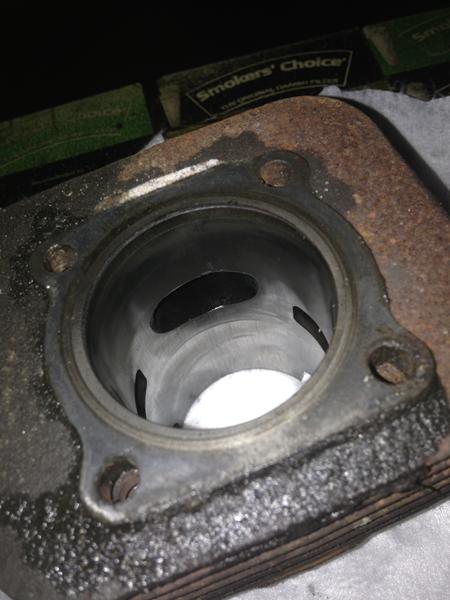

Kan jeg smide et nyt stempel i den her ?? {{forumTopicSubject}}

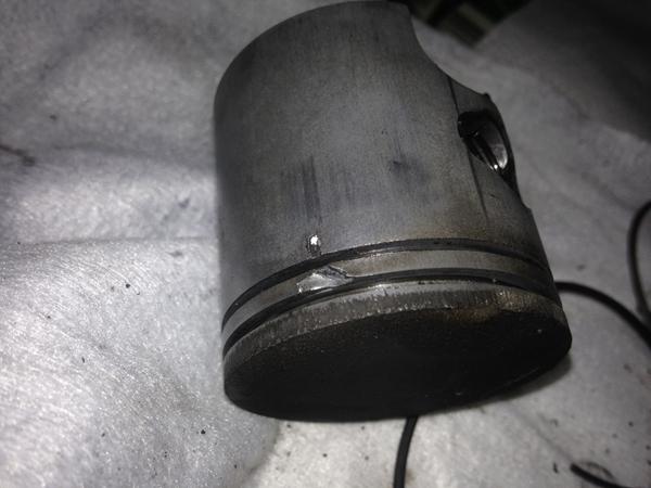

synes ikke det ser så slemt ud, tror i ikke, godt jeg kan smide et nyt alu stempel i, uden at horne den? Det malossi sport støbejern,

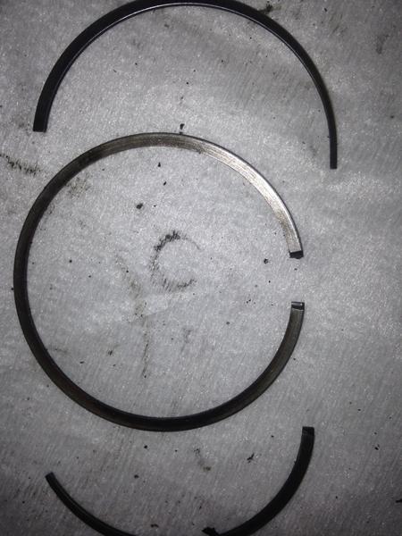

Det var en stempelring, som var slidt så tynd, at den knækkede..

Dog skal du overveje det, da det kunne ha kostet det meste af en motor, hvis det var gået mere galt..

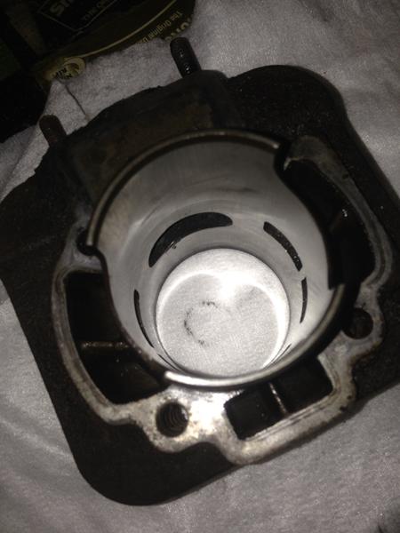

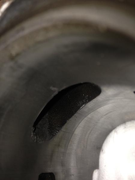

Du skal ikke jokke på på noget som helst, før du lige har slebet kanten i cylinderene ved udstødningsporten ren, og derefter tjekket det nye stempel kan glide fejlfrit i cylinderen (altså FØR du monterer den).

ja 100 godt råd takker, skal jeg huske
Nej, har jeg ikke - har det ikke kun noget, og sige i forhold til kondens vand?
Tror du, jeg kan smide sådanne et stempel i?
http://kgi.dk/product-3017.php
de andre er ikke på lager lige pt, ellers må jeg jo vente.

- Og det kan være sket ved at fugten i luften har frosset den fast, så overflade spændingen har været for stor, og den derved først er sprunget ud ved ustødningskanalen.
Der er den så kommet i klemme og så knækket..
Så HUSK karburator sprit ved denne årstid.
Jeg har netop lige hjulpet en anden herinde med et problem der også skyldes mangel på spritten.
Det kan du læse om her:
http://www.scootergalleri.dk/forum/generel-snak/1298168-pmx_hakker_og_sprutter?page=last
Kondensvand er bare en sidegevinst som det også kan tage hånd om, men det er sjældent et problem..
Ang. det stempel, så ring og hør dem ad, jeg ville ikke ture satse, uden først at ha fået grønt lys fra sælgeren..
(Du behøver jo ikke sige din cylinder er dårlig, men bare hør om det kan bruges til den).
jul 2011
Det kan skyldes et defekt nåleleje. (Dit stempel der også slidt ud i samme side).
Men det KAN også bare skyldes at den har siddet fast på grund af tilsodning.
Men du skal uden tvivl ud og ha fat i et nyt nåleleje..
Faktisk ville jeg måske ikke ture satse på den cylinder, da den kan være slidt oval, dog slides stemplet langt hurtigere end cylinderen.
- Igen det er svært at vurdere uden at ha den i hånden.

Men dit problem skyldes helt sikkert et defekt nåleleje..

kan hvertfald ikke se den skulle være defekt på nogen måde med det blåtte øje
