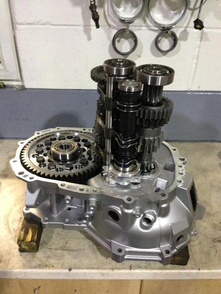

    en traditionel gearkasse er tandhjulene skåret skævt i tandhjulene for at mindske lyden og for at du får et blødt skifte..sekventiel gearkasse er tandhjulene skåret lige i tandhjulene ligesom billedet. Det har så den ulempe at det larmer som død i helved, det skriger! Fordelen er så at den er super holdbar og at du kan skifte op og ned i gear uden brug af kobling. Så du får det hurtigst gear skifte.

  • #30   25. sep 2014 Lidt ekstra til en halvgammel tråd: Som Jesper H er inde på, så er der forskellige gearkasse-typer. I stedet for at dele dem op i sekventiel og ikke-sekventiel, giver det her mening at tale om dogbox og synkroniseret gearkasse.
    I en gadebils gearkasse bliver forbindelsen mellem gearhjulene og gearakslen skabt af en synchromesh. Den har indbygget en klog lille mekanisme som ved hjælp af friktion sørger for, at de to dele kører lige hurtigt inden de låser helt sammen, og "man er i gear".
    En dogbox har dogrings. I stedet for den fine "bremsemekanik" på synchromesh'en er der et par tapper på dogringen (dogringen roterer sammen med akslen) som skal mødes med et par huller i siden af gearhjulet. Hullerne i gearhjulet er gerne bredere en tapperne, så der er større sandsynlighed for, at der er "hul" til tapperne når de drøner forbi gearhjulet (de to har ikke samme fart). I samme øjeblik de møder hinanden, KOMMER de til at have samme fart. Typisk med et "plonk!"
    Derfor foregår gearskift i en dogbox ved, at man fjerner momentet fra gearkassen, og skifter resolut. Man skal altså ikke presse forsigtigt til gearskifteren og vente på, at skidtet skifter. Se at få hevet i stangen, når du vil skifte.
    Man kan tage momentet af gearkassen på to måder: Enten med koblingen (man afbryder forbindelsen til motoren) eller ved at tage gassen af motoren. (enten med ignition-cut eller ved simpelthen at slippe gassen.
    På racergearkasser (rallybiler, bane osv.) er der en kontakt eller anden anordning, som fjerner gnisten i nogle cylindre, lige præcis længe nok til, at gearene skifter. Det er ret sindrig elektronik, som tager tid at trimme på plads.
    Jeg har skiftet uden kobling på min gamle 4-gear i nødstilfælde (den har dogbox). Det ser gearhjul og dogrings egentlig ikke ud til at tage skade af. Men skiftegaflerne er slet ikke lavet til de kræfter, som det kræver at flytte så voldsomt rundt på dogringene. De bøjer og bliver spasmo.
    Min anbefaling: Hvis du vil skifte uden kobling, så sæt let tryk på gearpedalen, mens du holder gas på (ikke nok til, at den skifter) slip så gassen (eller skru en tredjedel ned) og så burde den skifte, fordi du har lidt tryk på pedalen. I samme øjeblik du mærker pedalen flytte sig, så tryk til, så du får presset gearene på plads ASAP. Hvis du tager for meget gas af, så får gearkassen bare et drøn i modsat retning...
