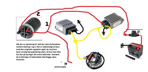

Hej alle, er i gang med at montere batteri på min smx, men er ikke helt 100 på hvordan jeg gør endnu.
Planen er at tage de to 12v udtag fra motoren, og så sætte dem på batteriet, så de lader batteriet, og så køre de to 12v ledninger der skal gå fra batteriet, gennem tændingslåsen eller noget i den stil ( så der kun er gennemgang på når der er tænding ) men ville det fungere? Ellers må jeg jo montere en knap et sted.
Noget jeg kunne gøre bedre / anderledes?

der er kun boxen er kun "regulator" og ikke et laderelæ.

Køb et nyt ledningsnet, selvom det er dyrt.

sådan set også næste kun derfor jeg satte batteri på.. også fordi jeg ikke gad betale 1000 kroner for en original spændingsregulator med blinkrelæ, når jeg kunne få en til 300 uden.. så smed jeg bare et blinkrelæ til batteriet.. skulle alligevel have diode blinklys på så..
