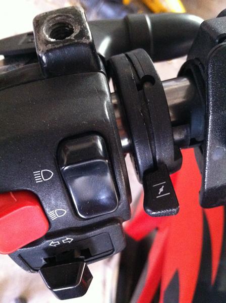

Jeg har en Aprilia SX 50 og mit gamle Choker Greb flækkede så købte et nyt og satte på.. Og som i kan se så er det allerede flækket lidt (ingen betydning) fordi at jeg brugte mange kræfter på at prøve at få den ned, for jeg troede bare den var stram i starten men grebet/kablet sidder altså helt fast..
Håber i forstår mig og ved hvad jeg skal gøre!

Den mangler smørelse.
Den mangler en stopklods, som forhindre den i at åbne sig, som den har gjort det på billedet.
Din choker sidder fast nede i karburatoren.
Det nytter ikke noget at skifte et chokergreb, hvis fejlen ligger et andet sted.
Du skal kunne trække i wireren som sidder inde i kablet og derved kunne trække i chokeren, når grebet er demonteret.
Kan du ikke det, så er dit kabel defekt, knas tørt, eller rustet inden i, eller din choker sidder fast nede i karburatoren.
