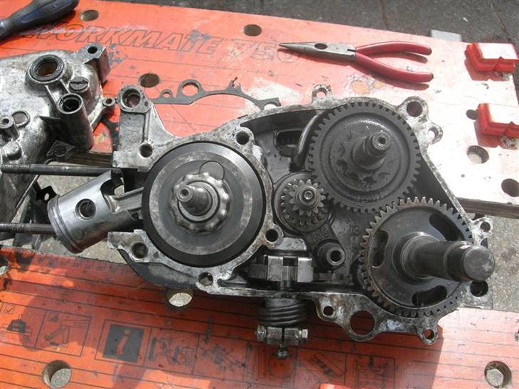

Efter at have skilt min 3g kreidler motor kan man ikke finde fri gearet og det er som om den køre i det samme gear hele tiden selv om man kan høre den klikker når man træder i gear pedalen. Hvad har jeg gjort galt?? jeg syntes da det ser helt rigtigt ud. Hvad skal det øverste tandhjul bruges til????

Det er rimeligt nemt at tjekke - drej rundt på alt, du kan dreje rundt på. Hvis intet umiddelbart yder stor modstand, står den i frigear.
Personligt ville jeg hive alt ud og sætte det i igen. Det lyder måske åndssvagt, men det kan altså være, et eller andet sidder mærkeligt, men når det hele bliver pillet fra hinanden og sat sammen påny, falder det som regel på plads.
Havde en 5g, der blev ved med at hoppe ud af 4. gear. Jeg pillede den fra hinanden, fandt ingen fejl, satte den sammen igen, og alt virkede perfekt.
Hmmm... Det slog mig lige, at du måske har vendt skiftegaflen forkert. Det kan man i hvert fald på en 5g, men jeg har ikke rodet med 3g motorer i snart ti år, så jeg ved ikke, om det er anderledes med deres stumper.

DET ER PGA MOTOREN ER BYGGET SOM PEDAL MODEL. SÅ DER KAN SIDDE NOGET KÆDE TRÆK HVIS DEN ER SOM PEDAL...GEARVÆLGER..DEN NEDERST INDE I BLOKKEN SOM AKSEL UNDER MOTOR GÅR IGENNEM..DEN NOGLE HAKKER SOM PASSER MED 1GEAR..FIRGEAR..2GEAR..3GEAR.STIL DEN SÅ DET PASSER MED FRIGEAR HAKKET SÅDAN AT VENSTRE HALVDEL AF MOTORBLOKKEN DER SIDDER EN KUGLE I SOM SKA NED OG FANGE/LIGGE AN I DEN GEAR VÆLGER. DEN SKA FANGE FRIGEAR HAKKET NÅ DU SAMLER DEN..SÅ SKU DEN VÆRE DER..SÅDAN HAR JEG ALTID GJORT :=)
