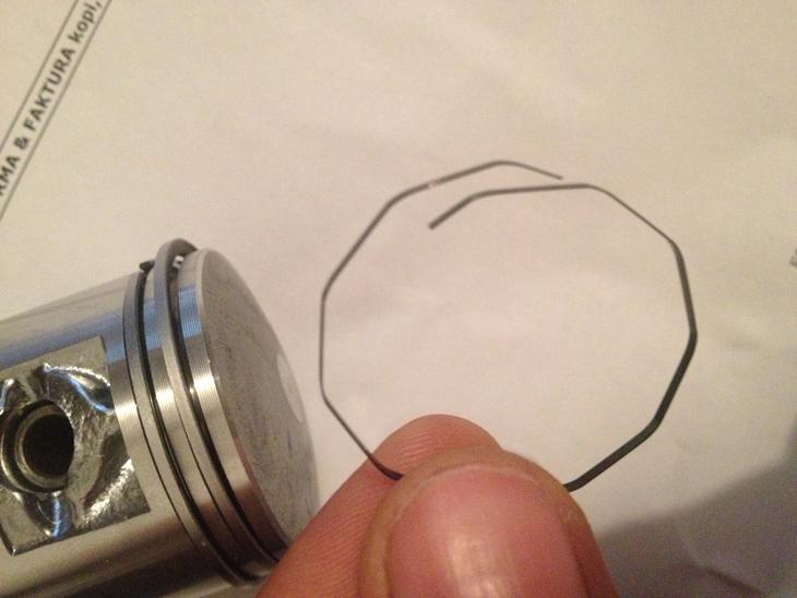

Hvad er det her for noget man får med når man køber et nyt stempel ?
3 stempelringe ?

Knallert har kun to ringe,

Folk der mener det er fis skal da bare fise ud af det her album og lade de seriøse læse her, den skulle fjerne stempel støj . Og den ring den skal sidde under er tyndere i godset så der er plads til fjedre ringen under den.

Siden den er i manualen til Street Magic må den jo skulle bruges.

Jeg har lukket utalgievis af motor op og ALDRIG har jeg set en.

Det er vist nærmere dig man ikke skal høre på, ringen er beregnet til at ligge under den nedeste stempelring, du kan jo passende kigge lidt på det Allan R har postet fra en Street Magic.
Der må jo være en mening med galskaben siden den bruges standard på dem.

Der findes ikke olieskraber i en 2 takts motor da den kører med olie i benzinen og ikke med olie i krumtapshuset som 4 takts motor.
Og det er heller ikke til hvis dine stempelringe er slidte. For så burde der være to med.
Og hvis den desuden var til noget så havde den været fuldstændig rund og ikke "hakket" som den der er.
For den kan hverken skrabe olie af hele vejen rundt i cylinder foringen, eller ligge lige meget pres over alt på en stempelring for bedre at holde på kompressionen.

Jeg har et billede fra Suzuki værksteds håndbogen der viser og beskriver det, smider det lige op i et fotoalbum

Jeg har bygget maskiner både med og uden, og der har ingen forskel været.
