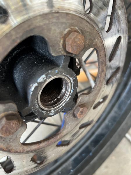

  • #4   25. jul Lejet i højre side er sprunget er jeg ret sikker på, vedhæfter nogle billeder. Hvordan ville man bære sig af med at få det ud? Har prøvet at varme en masse prøve ag tage det med en papegøjetang..
    Skal man varme den sindsygt meget og så prøve at slå den ud bag fra?
  • #5   25. jul Varme sku være unødvendigt.
    Bare en stang ind bagfra og bask til lejeringen. Så kommer den ud.
