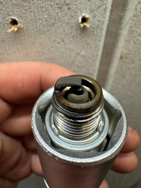

Hejsa har en jog r jeg købte uden cylinder så fik sat mk 2 på, og fået den startet op jeg har prøvet 140 dyse hvor den tager mange omdrejninger men og den trækker også okay ved mellem gas og der opad men når der bliver lukket op så sker der ingen ting, fik prøvet en 130 dyse også hvor det var nogenlunde det samme, lidt svært og forklarer når i ikke selv har haft kørt eller hørt den, det er helt ny cylle så er også lidt forsigtig med den ikke skal sætte sig, hvad vil jeres vurdering eventuelt være hvad dyse den skal være eller komme med forslag hvad jeg kan prøve tager jeg gerne imod det?? kan lige ved hæfte nogle billeder af tændrør og hvad opsætning er
Opsætning
Mk 2 Racing ø12. 0.7
Ital-kit. 1.4
Malossi e14
Stage6 indsugnings kit
24mm pwk Racing kabu nål i midten
Trykfjeder den er sort og fra Stage 6 men kender ikke hårdheden
Og ej hvad trimfjeder er!!
Stage 6 kobling
Stage 6 klokke
Polini speed vario 5.5 grams ruller
