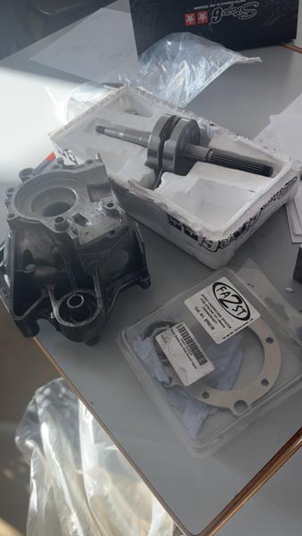

    #7   17. apr #6
    Jeg fræser det selv ud på en fræser smiley
    Jeg bruger en stage6 r/t 44 slag 90 rod tap.
    Krumtapshuset ska fræses ud til 76.8 mm (+ 0.2 mm). Ud fra midt af lejet. Så ska der planfræses 2,5mm på hver blokhavldel og så indsættes en 5mm 2fast spacer. Man sætter spaceren i, så man har en pakningsoverfalde at leje med. Når man fræser ud til 44 slag mister man en god del pakningsoverflade, og spaceren hjælper dig med at få noget at det overflade tilbage.
    Spaceren ska også fræses ud til de 76.8
    Så ska der fræses 57.2 (+- 0.1) med en dybte på 16mm, ud fra midt af pindboltene. Så ka cylle også passe. Så fræses der også naturligtvis ud til en kx85 membran, og så ska man fræse rigtig meget ud til skyllekanaler. Der er alligevel noget arbejde bag ved det.

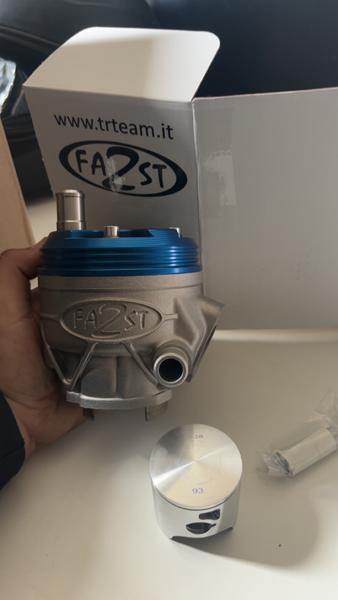

    #9   27. apr #8
    Jeg får det lige lavet her i løbet af ugen, så ka du lige få nogle billeder smiley . Har dog et billed af cylle og tap.
    Jeg tror ikke engang det ska være så præcist og perfekt lavet. Har set folk fra usa fræse det ud med en håndrimmel, og deres maskiner køre fejlfrit med massere af krafter. Det er sårn 49ccscoot og mange andre har gjordt det.
    Det ville hellere ikke mening at betale gt 1800 + planfræsning, når jeg bare selv ka gøre det. Nu er jeg jo også industritekniker smiley
    Den "nemme" del er fræsning. Det der er lort er opspændingen.
    Den stor halvdel er nem nok. Man tager bare gearing ud, så sidder blokken rimligt flad. Man checker dog lige om overfalden er true og så fræser man.
    Den lille halvdel er en hovedpine. Man ska bruge bloks og få alt til at sidde lige.
    Hvis du har fræst før, og har okay styr på det er det tænker jeg det er en 2-4 timers job.
