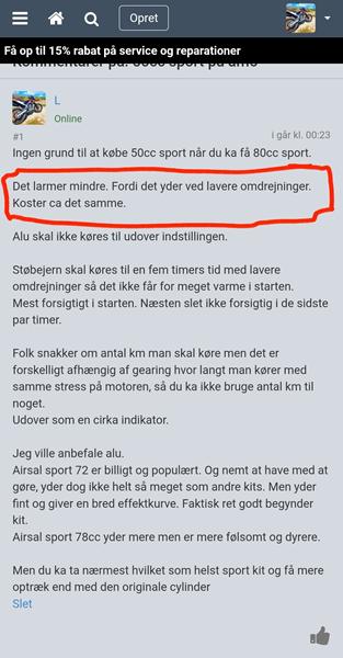

  • #7   4. apr Screenshot af svar på første spørgsmål.
    Og det andet spørgsmål er svaret også et nej.
    Og den 1,5 cc er ikke det der gør forskellen.
    Det der gør forskellen er om det er lavet til træk ved lave omdrejninger eller høje omdrejninger
