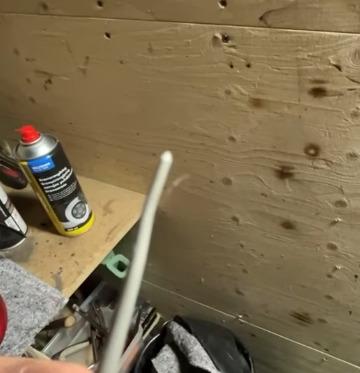

Lige til sidst så fandt jeg ud af at min nål så sådan her ud. Kunne det have en stor betydning for benzin tilførsel i tomgang?

Din choker giver mere benzin ikke luft.
Din nål må ikke være bøjet, men det er ikke grunden til dit tomgangs problem.

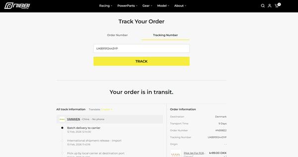

Er du har stadig om 1 uge når mine dele kommer hjem til at hjælpe?

Når en knægt får ødelagt sin nål i karburatoren på den måde, så er det nok også forventeligt at der er andet som ikke er samlet korrekt.

#35 Nålen som sidder i gaspjældet var alerede ødelagt da jeg købt den (BRUGT) Jeg har fået købt extra nåle til den fra nibbi racing og større tomgangs dyser, så det for jeg gjort her snart.

Igen er det lidt er faresignal at nålen er bøjet, det tyder karburatoren har været i hænderne på en som er meget ny til den slags,også selvom det ikke er dig. Det rejser jo så spørgsmålet.

Har du fået ny nål monteret ….

Men som sagt tror jeg problemet er din nål , også tror faktisk også at din motor er bedre istand til at fortælle hvis Hovededysen er en smule for stor … Det er lige de problemer jeg kan komme ind på pt , når nu nålen er som den er , samt måden din motor den dør ud på hvis choker bliver slået fra …, Din motor lyder nemlig på ingen måde som om den har problemer når chokeren er slået til , det først når chokeren slåes fra, at man fornemmer noget er under opsejling , så og sige… he he

Jeg bestilte det den 1.
