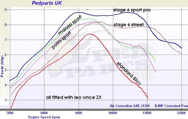

  • #3   5. dec 2025 Hmmm ok så hælder jeg mest til det er fordi det airsal sport bare er så meget mindre omdrejningsvilligt.
    Som jeg husker det, ret mig hvis jeg tager fejl, så er airaal sport det lille super billigt.
    Det er alu, med to stempelringe.
    Super godt pålideligt, holdbart og bundtræksstærkt kit for pengene.
    Men s6 streetrace har et es oppe i ærmet som er at det kan blive ved at yde ud i meget høje omdrejninger.
    Derfor leverer det højere topfart end de fleste andre støbejerns sport cylindre på 70cc, selvom dets max power er mindre i hk antal.
    Se foto.
    Den test er med leovince zx....
    S6 streetrace klart højest topfart.
    Stor forskel.
    Så det er nok der den ligger.
    Link til pedparts. Ka anbefale at læse deres blog artikler med tests...
    https://www.pedparts.co.uk/blog/malossi-sport-vs-polini-sport-vs-stage6-sport-pro-70cc
    Hvis du trykker i menuen på blogs så kommer alle deres tests frem der.
