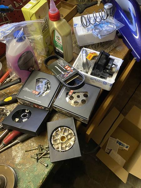

  • #9   20. nov 2025 jeg har tilføjet et billede mad alt det nye jeg har sat i og den udsøgning jeg gerne ville have på men er lidt væk i vario systemet lige nu sider der bare hvad der kom med i kittet jeg købte ville du sige jeg skulle lave noget om med fjeder om vægte?
  • #10   20. nov 2025 men vis jeg skulle have en 70cc hvad skulle det så være ? ikke at jeg ville købe en nu få som sagt har de dele kun kørt 120km men i fremtiden
    fjeder hvide stage 6
    ruller 5g
    trykfjeder medium

  • #13   21. nov 2025 Den hårdere trykfjeder æder bare power uden at give noget. Lidt hurtigere skift i omdrejninger men... trykfjeder ska bare lægge tryk nok på remmen til den ikke glider ved fuld gas.
    Så jeg ville køre med standard trykfjeder. Også med 70cc og knækudstødning på.
    Vario indstilles ved at prøve frem og tilbage med rullevægte, til man finder den vægt motor kører bedst med.
    Som tommelfingerregel ska omdrejningstallet gerne ligge stabilt ved fuld gas fra 5-60 kmt, og så fra 60kmt stige i omdrejninger indtil topfarten.
    Hvis den dykker lidt i omdr tal ved de 40 kmt er rullerne lidt for tunge.
    Hvis den stiger i omdr lidt for tidligt er rullerne lidt for lette.
    Man ka ret nemt mærke om 5,5 grams eller 6,0 grams kører bedst.
    Så ka man ta den der kører bedst og prøve den lidt tungere eller lettere vægt også. Hvis det bliver værre af det så ligger optimal vægten nok mellem 5,5 og 6,0 og så ka man prøve 5,7 grams.
    Osv smiley
