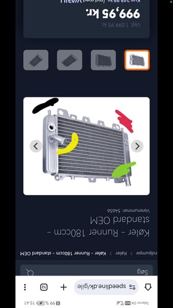

  • #5   24. sep 2025 NÅÅÅRRHHH Kan lige give et billed af køleren
    Grøn skal gå ned til indgangen i blokken(L-røret)
    Gul skal gå fra topstykket
    Sort er øverst på væske beholder
    Rød er nederst på væske beholder
    Eller er heg forkert på den?
    Og skal vandet egentlig gå fra cylinderen ud af L-røret op til køleren? Eller skal det gå ned i L-røret og så til cylinder og så op i køleren?
  • #6   24. sep 2025 Grøn: skal være retur til pumpen/L-rør (altså bunden).
    Gul: skal være fra topstykket/cylinder udgang (det varmeste sted).
    Sort: går til toppen af væskebeholderen (udluftning/overtryk).
    Rød: går til bunden af væskebeholderen, så den kan trække væske tilbage.
    håber det gør dig klogere. Nu vil jeg fuck i seng
  • #7   24. sep 2025 Så looped kører med uret? (Fra når man sidder på sædet)?
    Gør jeg skam også og stor takker for hjælpe fister:P
  • #8   24. sep 2025 Ja det køre med uret vis man kikker oppe fra og ned på motor fra højer side af knallert. Ned mod blokken, igennem cylinder og op igennem Topstykke, og tilbage til fronten af maskinen
