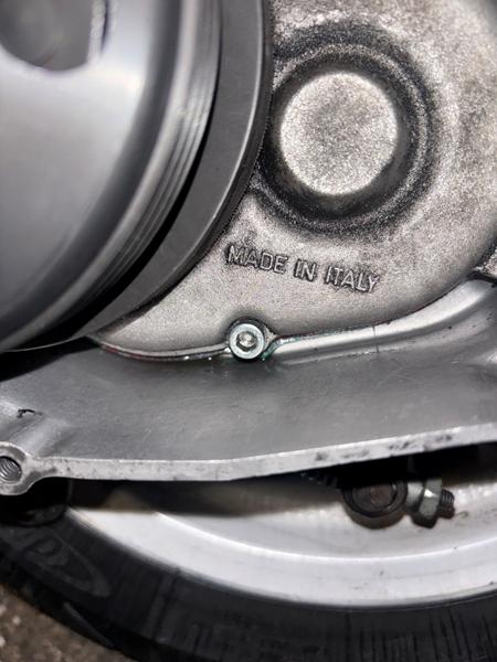

Hejsa. Har en jog r med mk2, 28mm, or kit osv. den bliver ved med at dryppe gearolie. Har prøvet at skifte gearing til en areox gearing. Den havde 14/41 før. Det hjalp ikke. Har prøvet skifte blokken og geardækslet og pakningen. Det hjalp heller ikke. Kan det være lejerne i blokken? Nogle der ved hvad det kunne være?

Der er kun en ting at gøre.
Fjern alle olierester.
Kør en kort tur.
Se hvor olien helt præcist kommer ud.
Det nytter nok ikke noget at køre i flere dage, for så at konstatere at alt er smurt ind i olie.
Der sidder en simmering på sekundær akslen og en simmering på primærakslen, samt en pakning mellem blok og dæksel.
Det er de 3 steder den kan være utæt.

Skævt dæksel
Dårlig pakning
Spændt skævt sammen ( undlade at kryds spænde )
