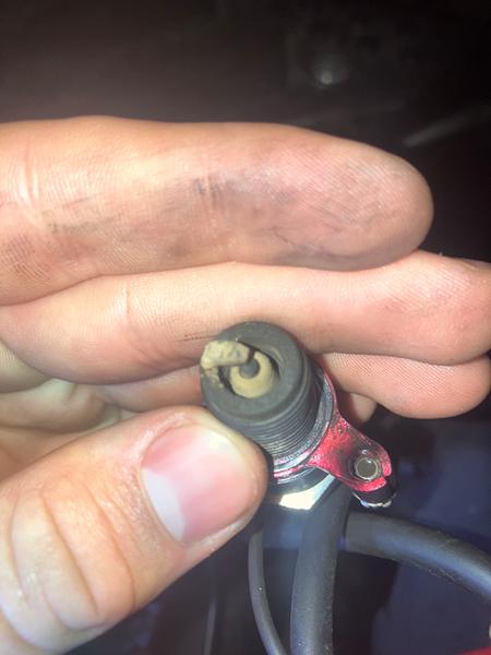

Hejsa SG
Er i gang med at prøve at indstille karburator ordenligt og mangler noget hjælp…
Dette er min opsætning og symptomer:)
I lukket - 1/4 syntes jeg den er ret fed man kan i hvertfald godt høre den ikke forbrænder benzinen særlig godt.
1/4-1/3 gas kører den skam meget fint dog hvis man holder gassen samme sted i 10-15 sekunder kan man godt mærke at den begynder at prutte/spytte lidt og når man leger med gassen kan man mærke den har en lille bitte smule fedme i bunden af sig
2/3-1/2 gas der kører den skam utrolig dejligt ikke rigtig nogrt at klage over der:)
1/2-fuld gas i starten af 1/2 gas kører den stadig virkelig dejligt men ved de sidste 25% gas cirka 3/4-3,6/4 føltes det som om den ikke har mere power i sig? Ikke lige som når den er alt for mager og poweren bare flatliner men den giver ikke særligt meget mere?…
Har indtil videre ramt 94 km/t det kan godt være grunden til jeg ikke har ramt højere er at jeg bare ikke har kørt langt nok med fuld gas, er ikke sikker:)?..
Opsætning på stalkeren
Stage6 mk2 racing Ø12 AC
Stage6 R/T 26mm karb 128 hovddyse 38 tomgangsdyse nål i 2. Hak luft skrue 1,63 gang ud
Polini Evo 11 udstødning
Italkit 1,4 før top
Doppler endurance krumtap Ø12
Stage6 double layer åbent luftfilter
Stage6 R/T vario 4,5g ruller
Malossi MHR blæserhjul
Malossi special kilerem
Polini evo 3 remskiver
Polini 3g kobling med blå polini koblingsfjedre strammet 1,5 gang
Stage6 wingcooler
Stage6 Hard trykfjeder

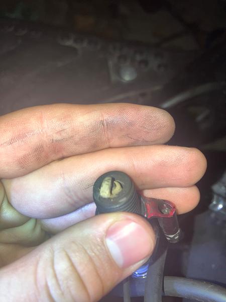

  • #1   9. aug 2025 Endnu et billed sf tændrør:) og tak på forhånd

  • #7   10. aug 2025 Vi starter forfra min ven …. Eftersom jeg fik min iPad igang er det nemmer at se tændrøret
    Jeg har lige kikket på min iPad nu med dit tændrør . Det er støre skærm end min Mobil skærm . Og ud fra hvad jeg ser , så tror jeg su har gjort det rigtig alligevel , Du bruger en 9 rør på dit setup . Og det ligner faktisk lidt nu at den varme grad passer …. Beklager selvfølgelig , men blev på din 9.
    Udefra hvad jeg ser .. Kunne det ligne lidt på dit tændrør at din indstilling evt er en smule for Mager.. Men inden jeg kan være helt sikker på dette , så fortæl lige hvor længe du har kørt med det tændrør som det er nu , fordi det ligner lidt tændrøret er på vej over i en anden slags udsende..
    Ud fra din tekst , skriver du noget med den kan sprutte lidt efter et antal sekunder,… prøve lige at gør dette her inden du begynder at indstille og skrue på luftskruen igen eller sætter andre hovede dyser i osv osv?
    Jeg kan nemlig se din Tomgangsdyse det er en størelse 38. .
    Fortæl lige hvad for størelser tomgamgsdyser du har .. fordi den må godt blive et nr støre eller det nr støre som kommer lige efter 38 i dit tomgangsdyse setup ..
    Så fortæl lige følgende..
    1) Hvor længe har du kørt med tændrøret som det er nu.
    2) Hvad for størelser tomgangsdyser har at vælge i mellem.

  • #9   11. aug 2025 Okey … jammen så prøver du lige at sætte en Tomgamgsdyse i som er lidt støre ,
    Nu ved jeg ikke hvor mange Tomgangsdyser du har eller hvilken sæt osv . Men tag og monter den Tomgangsdyse størelse nr du har som kommer lige efter 38 af dem du har, Fordi ud fra de antal omgange som din Luftskrue er skruet ud , så tyder det lidt på at din Tomgangsdyse godt måtte være en smule støre , så i første omgang ville jeg nok prøve lige at monter en enkelt nr Støre Tomgamgs dyse… Dette tror jeg vil hjælpe en del på det hele ….
  • #10   11. aug 2025 Kan det ikke være tændingen? Kunne sagtens lyde som om at den tændingsbanker lidt, ud fra din beskrivelse?
    Dog lader det til, at din tænding står korrekt - Alt efter om det er den gamle eller nye model (Mener den nye skal stå 2,5 før top)
    Dog ved jeg at BP Tuning er specialist inden for karburatoropsætning, så at følge hans vejledning, er bestemt heller ikke dumt

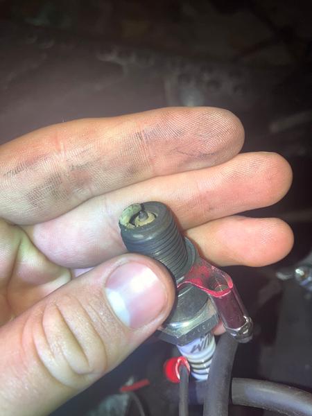

    #17   13. aug 2025 Øjvind.
    Første fejl du begik, er at køre i så lang tid med kvart gas, det værste du kunne gøre, tilkørsel skal ske med almindelig kørsel, dog uden fuld gas med max omdrejninger, men aldrig med kvart gas i 2 måneder, det hele sider til og med af skørtet på stemplet, du får aldrig fuld effekt ud af det bagefter
    Dit tændrør viser du køre med for fed blanding, også udfra den belægning der er på elektroden, den skal være ren og grålig.
    At ændre på tomgangsdysen hjælper ikke, den virker som navnet siger, kun på tomgangen.
    Du dyser ned til du kan mærke og høre den ikke længere er glad for at tage gassen, og så går du en dyse op igen, måske to hvis elektroden er ovre i det lysegrå eller hvide, og køre en tur, alm kørsel, stopper og kikker på om farven er mørkegrå til grå, så passe dysen.

  • #23   14. aug 2025 Hej gutter så dyserne kommet:) jeg har sat en 40 tomgangs i i stedet for 38 og det føltes skam godt nok, den tager lidt flere omdrejninger i starten men den rykker ikke lige så pludseligt?? DOG har jeg et lille problem… når jeg er ude og
    Kører og bare lige skal have den varm nok så står den i tomgang i 40 - 60 sekunder og der rammer den 35 så tager jeg turen på en lille 2,5 km og efter cirka 300 meter for jeg skal lige ud af nabolaget inden jeg giver den rigtigt smæk så har den allerede ramt omkring de 60-65 grader??.. og det er med max 50-55 km/t og når jeg begynder at ramme 65 km/t stiger den til omkring 76 grader?? Det hele med varmen skete efter min udstødningspakning sprang, har sat en ny i, den er tæt så det ikke at den suger falsk luft derfra. Kunne det være pga der er et spor af olie/benzin uden på cylinderen? Eller er det måske luftfilter relateret?.. tror ikke det er tomgangsdysen for den gjorde det også inden jeg satte en større i??

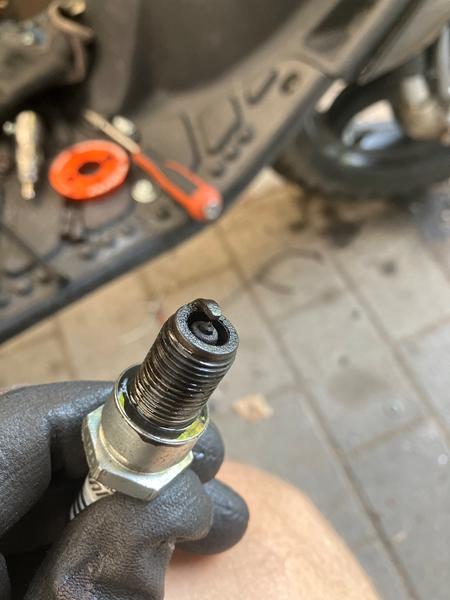

  • #31   15. aug 2025 Fair nok:) her er lige et billed af tændrøret nu med 40 tomgangsdyse… den er lige lovlig fed vil jeg mene
    Og ja det olie/benzin i bunden af bevindet smiley

    #32   15. aug 2025 Ja, det kommer aldrig til at køreed så meget sod på røret, tap det benzin af, og bland noget nyt, 1.75% højest 2%.
    Og igen, tomgangsdysen har intet med tændrørs farve at gøre, med mindre du da lade den stå og køre tomgang for at nyde lyden??.
    For at komme igang med at få den indstilling til at fungere, så start med at få den rigtige hoveddyse i.
    Så rens røret, det bedste er at du sætter det nyt i, måske du bør overveje et som ikke er så koldt, da du åbenlyst har problemer med at holde det rent.
    Ud og køre med høj belastning, nærmest "race" så du har varme på forbrændingen, stop straks, og ud med røret og se om det er mørkt, hvis det er, mindre dyse i, og sådan til den køre rent og røret har den rigtige grålige farve..
    SÅ kan du koncentrere dig om tomgangsdysen, og få den til at gå rent og tage gassen, fordi er hoveddysen forkert, så er der lang vej hjem med at tage gas og gå godt i tomgang .
