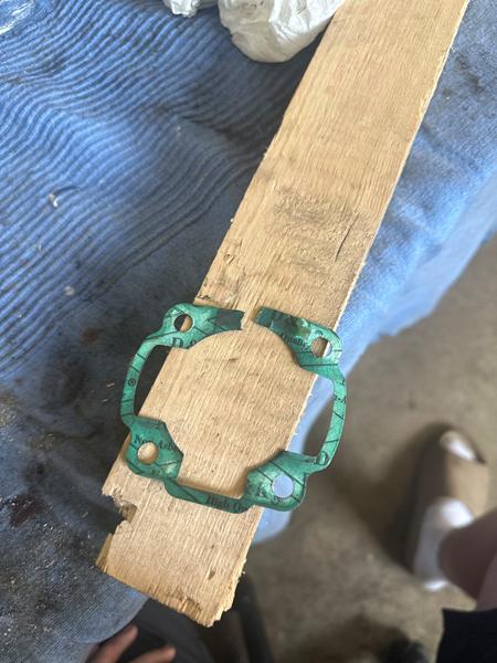

  • #2   24. jul 2025 Bundpakning var revnet da jeg skilte det ad men stempelringe cylinder låseringe har det godt, kan det være der for den slog en stor skid og der kom røg op at Moteren?

  • #3   25. jul 2025 Bund pakning, har intet med kompression at gøre.
    Men det er en klar fejl, så det skal fikses, det kan sagtens være skyld i at den har suget falsk luft og dermed gået dårligt. smiley
  • #4   25. jul 2025 Fandt ud af jeg havde vendt pakningen forkert så den dækkede for en skyllekanal på cylindret så nå har den fået en ny pakning der sidder rigtig men når jeg prøver at starte den gider den ikke at holde sig i gang overhovedet og ryger op fra cylindret af
