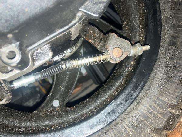

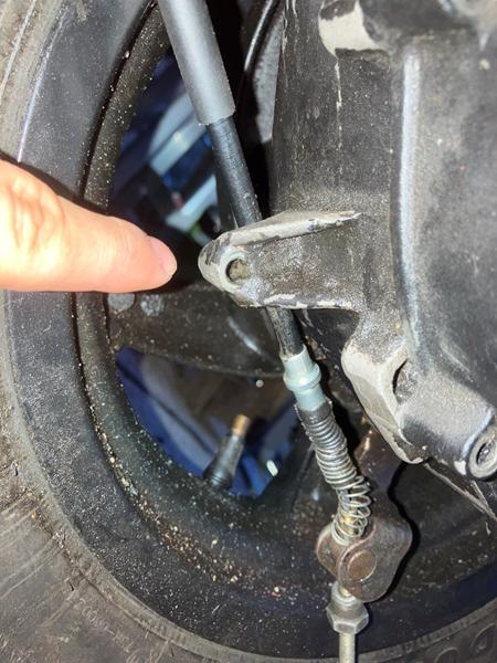

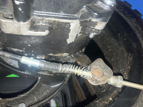

Bagbremsebakker har det fint, helt nyt kabel og bremsearmen virker fint men den bevæger sig som der var intet?? er Helt lost

Det sidder slet ikke inde bag ved holderen.
Fjern kablet fra bremsearmen og monter det rigtigt i holderen, som sidder under motoren.
