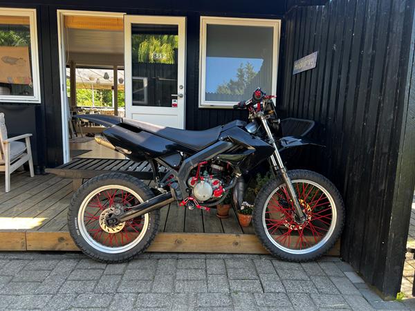

Kommentarer på:  Hjælp med tuning af Derbi
  • #1   15. jul 2025 Det er ikke super normalt. nu har jeg ikke selv leovince men Voca på min og standard Cdi og 6 gear men den render stadig 85.
    Hvilken bagtandhjul køre du med. fordi en 14/53 kan nå 110+ dog ik med 50cc da den er for svag men der er alligevel god power på såen en gearing. ellers prøv 14/63 det er vist heller ikke helt dum
    Husk også at omdyse bare start med 5 op.
  • #2   16. jul 2025 Den er omdyset og den har 14/53 på…men den kører satdig kun 75…
  • #3   16. jul 2025 Mener folk plejer at køre 14-48 på supermotoerne når de er afdroslet.
    Måske det er der den ligger.
    Hvis du måler på gps er det måske nøjagtigt nok med 75.
    Min sendaprilia er godt nok nyere men kørte 90-95 på speedo med afdrosling og leovince på. På speedo... det var nok 80-85 på gps.
    Men det var 14 tands foran og så standard tandhjul bagpå.
