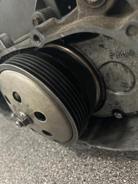

  • #7   13. jul 2025 Lækkert men lige et andet spg har nemlig på min hot et malossi kevler belte men det går ikke langt nok ud på variatoren eller ramskiven skal jeg ikke bare gå efter et belte som er ligeså lang som std eller skal jeg prøve at bruge nogen skiver
  • #8   13. jul 2025 Det ser nemlig sådan ud og jeg kan se at et std belte er 750mm langt og dette malossi kevler er kun 795mm langt

    Du mister sygt meget top gearing i bagerste remskiver inderst.
    Ud fra din opsætning ska du køre med 738mmx18mm eller kortere.
    Den eneste rem der passer er den originale pgo rem i 738x18.
    Fås hos kgi.
    Den er rigeligt stærk til midrace tun
    Pgo blokken er ikke designet til at udnytte remskiver max.
    Den er designet til at være billig. Så der er brugt oversize, off the shelf, vario og remskiver, selvom akselvafstanden bag variodækslet sku bruge andre mål.
    Pgo's originale rem er det eneste rigtige til pgo blokken. Medmindre man sætter komplet or kit på, og regner sig frem til en anden str rem
  • #10   14. jul 2025 Jep har også kommet frem til det, men den std rem til pgo på speedline er 750x18x8, men tænker at den stage6 sportpro rem som er 736x16,6x8 vil passe bedst eller skal jeg gå med den std som er 750x18x8, altså den orginale
  • #11   14. jul 2025 Speedline tager fejl.
    Den er enten ikke original, eller også er den ikke 738.
    Speedline er inkompetente. Vil fraråde at bruge dem til andet end de ting de har billigere end andre, eller de ting de er de eneste de har.
    Varer man ved hvad er, det ka man godt købe der.
    Men du ska ikke bruge dem som læremester smiley
    Stage6 remmen er for smal. Den skal være 18mm fra ny.
    Kgi har original pgo rem.
    Twostroke.se har men de er dyre.
    Måske har speedline også original pgo rem, så hvis du gider bestille, måle den når du får den, og returnere den hvis den ikke er orignal, så ka du godt bare bestille fra fartstribe aka speedline.
    Ellers ville jeg sige støt kgi lidt også. God dansk forhandler, super service, super kompetent værktsted og mekanikere.
    De ved faktisk hva de snakker om.
    De lever også af motocross udover af knallerter
    De har et godt udvalg af tun og ting og sager også.

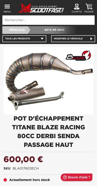

    Hvis du vil se hjernedødt stort udvalg så sku du se sider som scooter-attack.com og scootfast.net og dam-sport.net.
    Har du f.eks. nogensinde set en titanium udstødning på en knallert smiley
