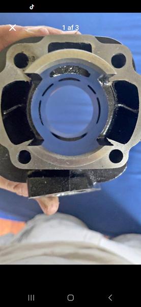

  • #1   28. jun 2025 Spild af penge, til alt andet end Yamaha og Peugeot.
    Du kan tilpasse cylinderen med en vinkelsliber, hvis du har en rolig hånd.
  • #2   28. jun 2025 Jeg har en jog r 2009
  • #3   28. jun 2025 første sprøgsmål. hvorfor har du et polini sport men vil bruge standart stempel. for det andet, lad vær med at bruge et standart stempel, der er jo ligesom en grund til at der medfølger et stempel med i et kit. for det trædje du behøver ikke tilpasning til et polini sport 50cc kit. det er støbejern kik på speedline og du for det af vide eller spørg chatGPT selv der kan det hjælpe.
  • #4   28. jun 2025 Det er købt brugt derfor ??

  • #6   29. jun 2025 #5
    Tak for det super gode svar jeg prøver mig frem når jeg kommer hjem for ferie ??
  • #7   29. jun 2025 Når jeg alligevel skal have nål leje og polini låseringe kan jeg ikke så købe polini stempelringe med også?
  • #8   29. jun 2025 Har du købt en brugt cylinder, uden stempel?
    Tænk lige over hvorfor der ikke fulgte stempel med.....!!!
    Tag et billede ind i cylinderen, imens du har en lygte der lyser ind i den, bagfra.
  • #9   29. jun 2025 Jeg købte det og han sagde han havde et pænt stempel når jeg så fik det var det så grimt og havde varmesat sig. Cylle ser godt ud dog
  • #10   29. jun 2025 Hvis stemplet har haft varmesat sig, så er cylinderen også ødelagt.
    Tag nu det billede ned i cylinderen. Så skal du bare se hvor ødelagt den er.

  • #12   29. jun 2025 Jeg er ikke hjemme lige nu så det ligger hos min kæreste men det var såen det så ud på Facebook

  • #15   29. jun 2025 Det er svært at se på dit billede. Det ligner et screenshot af et billede.
    Umiddelbart så ser cylinderen fin ud, men så længe at jeg ikke kan se de skrå riller, så kan jeg ikke være sikker.
