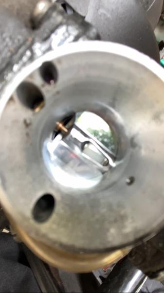

Hey SG har min stalker som kører dejligt (har måske lidt for stor/lille dyse er jeg i gang med at fikse) men efter en køretur 9km~ og jeg slukker den og derefter prøver at starte den vil den ikke starte før den er helt kold? Hvad kan problemet være?
Har 126 dyse i lige nu og min opsætning lyder sådan
Mk2 Racing
Stage6 r/t 26mm karburator
HTQ 14/39 gearing
Doppler endurance med Stage 6 lejer
Polini 3G kobling med stage6 koblingsklokke
4g ruller
Stage6 r/t studs
Stage6 R/T oversize
Italkit
MHR kevlar/overrange rem
Polini evolution udstødning
Malossi VL11 membran
Quick gas 36mm/75
maj 2025
Følger: 12 Følgere: 119 Emner: 31 Svar: 78
Ved koldstart, der er det
tomgangsdysen
Spjældets position
Luftskrue/benzinskruens position
Chokeren er aktiv
Ved varm start gælder det samme, dog uden choker og så at nålen skal sidde nogenlunde rigtigt.
Har du målt squish på cylinderen?
Kold motor startes med fuld choker og UDEN at du rører ved dit gashåndtag.
Varm startes uden choker og med cirka kvart gas.
