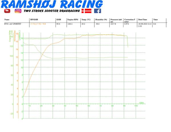

  • #2   17. jun 2025 Jeg har lige rullet det på min egen jog igår gammelt kit der har kørt meget langt, uportet og 188 grader på uds kanal, c21, 28mm vhst, v force 4, på en spaceblok til 17,7hk.
    Jeg rullede med et s6 mk2 ac for 2 uger siden og det smed 18hk uportet.

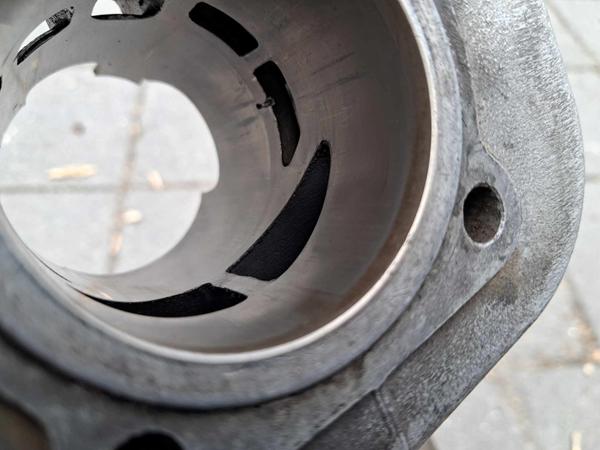

  • #3   17. jun 2025 Det er kun "tunet" ved den ene skyllekanal af en tidligere ejers låsering der er røget ud, men da det jo er under kanalen har det minimalt og sige jo heldigvis.
    Og ja de 17,7hk er rullet uden blæseskjold på tændingen, det kan nemt tage 2-3hk og montere er vigtigt og huske hvis man sammenligner med en maskine med blæseskjolde på jo smiley
  • #4   17. jun 2025 Ja mine 11.4 var med blæser, og de 20 er uden. Man bliver meget overrasket over hvor meget den tager i effekt, vi måler også 2-4 hk forskel med og uden blæser
