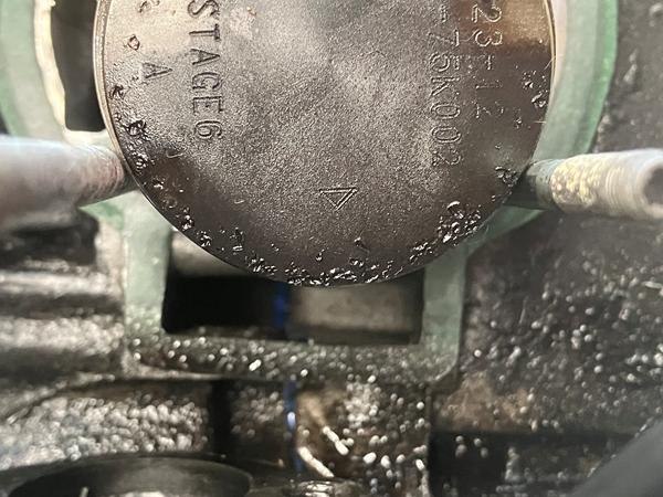

Hey SG har her i dag kørt hjem ca 10 km og så skulle jeg bremse ned for nogle biler men så fik den skide dårligt optræk lige pludselig og da jeg så var hjemme ville den ikke starte
Har 126 dyse i lige nu og min opsætning lyder sådan
Mk2 Racing
Stage6 r/t 26mm karburator
HTQ 14/39 gearing
Doppler endurance med Stage 6 lejer
Polini 3G kobling med stage6 koblingsklokke
Stage6 r/t studs
Stage6 R/T oversize
Italkit
MHR kevlar/overrange rem
Polini evolution udstødning
Malossi VL11 membran
Quick gas 36mm/75
Har oplevet det et par gange med for det meste starter den med 1-3 huk (kold motor) men den har altid ret svært når motoren er varm,
Kan den ikke starte eller har den dårligt optræk?
Eller kan den stadig starte kold, men ikke starte varm?
Ud fra det du siger, så er cylinder og stempel skadet.

Ja den kan godt starte når den er kold men ikke når man har kørt og den er blevet varm,
Nogle gange når den er varm får den dårligt optræk
Tag evt cylinderen af og lys ind på stemplet med en lommelygte.
Skaden plejer at komme på samme side som udstødningsporten.

Men kunne det have været fordi jeg bruger for lille dyse? Har 126 i efter jeg havde kørt med 130 hvor med 130 skulle jeg give sådan 1/4 - 1/3 gas før den begyndte at køre (det tænkte jeg var forkert) så jeg gik ned i dyse fordi den lød også som om den pruttede / hakkede?
Det er enten blandingsskruen, nålen eller "throttle slide cutaway".

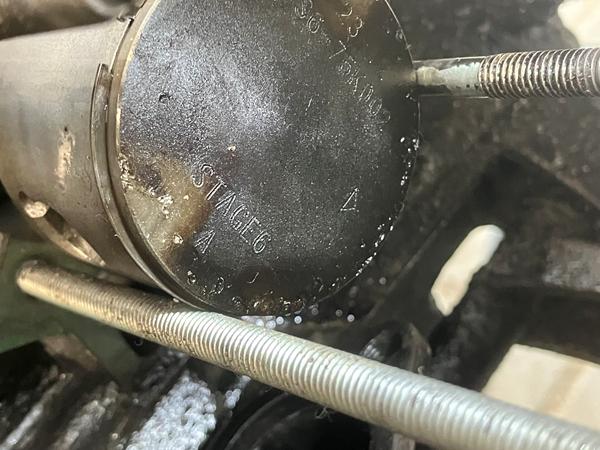

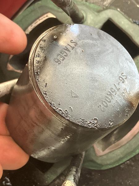

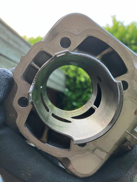

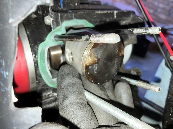

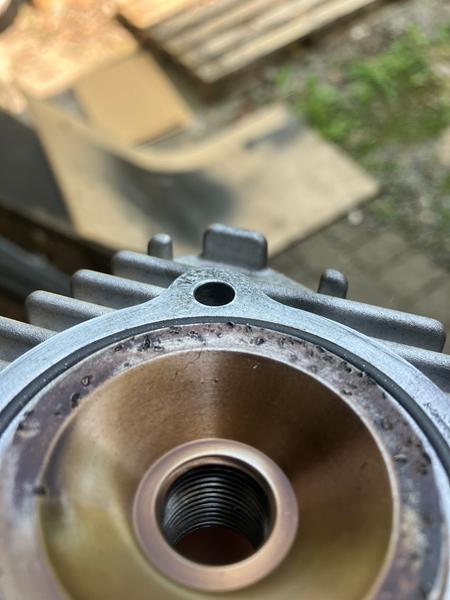

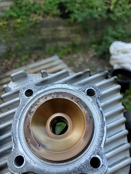

Mit topstykke og stempel er helt smadret ligner det men selve cylinderen er helt uskadet??
Kan det være på grund af for lav squish? Eller hvad tænker du
Vedhæfter billeder i et galleri på min profil (kan ikke sende alle billederne her inde:)

Og i stedet for at købe nyt topstykke og stempel ville jeg så kunne købe en dr evo 70cc og nyde sommeren med den ved godt den slet ikke vil yde lige så meget men stadig? Muligvis?… ;(
Stempel og cylinder ser sådan set fint ud, herfra. Der er helt normalt at det er brunt/sort på toppen.
Mål din squish. Find evt min video på youtube, hvis du ikke ved hvordan du gør.

Det er nogle relativt dybe hakker vil nok sige 0.2-0.3mm

Så du burde stadig have kompression nok.

Jeg tænker at du måske bør sætte en omdrejningstæller på den, så du ved præcis hvor den ligger.
