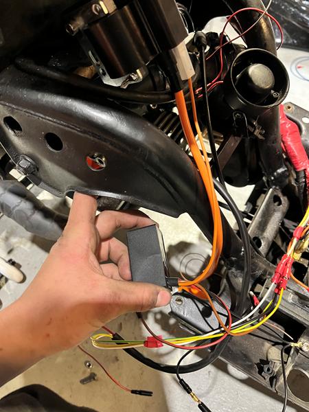

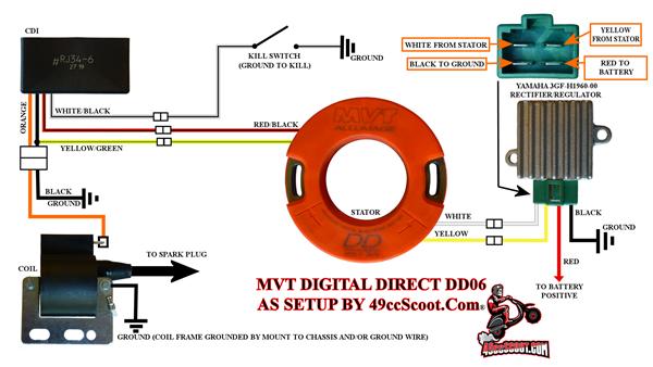

  • #2   6. jun 2025 Skal MVT ikke har stel hele tiden for at kunne starte op … og så ellers for kunne slukke det igen skal Stelledningen fjernes fra stellet igen
    Den tegning du viser er det en du selv har lavet ….
    Prøv lige at fortæl hvordan du gør for at se om den gnister …
    Fordi hvis du har trykket kickstarteren ned mens tændrøret har lagt på stellet et sted , og så evt tændrøret er røget af stellet ind motoren stopper med art køre rundt/, så det stor chance for dit tændrør ikke virker mere ,,,
  • #3   6. jun 2025 Tændspole skal sidde på stel eller have en ledning direkte til stel.
    Sort ledning fra cdi skal på stel. Sort/hvid slukker maskine når den får stel.
  • #4   6. jun 2025 Lagde du bare tændrøret løst på stellet da du tjekkede om det gnistede eller hvordan
    Gjor du der.. fordi tændrør kan ødelægges omgåede hvis det falder af stellet inden stemplet står stille igen.
    Og har du husket at — SLIBE ALLE STELPUNKTER 100% FRI FOR MALING — før du sætter stel punkterne på de steder du skal …
  • #6   6. jun 2025 Lige for vide nogen små ting .. som jeg ved andre fik deres fejl rette ved
    At svare på følgende .
    1) Hvad har du indstillet det her BTDC til …..
    2) hvad for et tændrør bruger du ….
    3) Passer det her MVT DD tændning 100% til din Jog.
    4) Sætter der en dødmands knap på dit system nu …
    5) købte du det 100% nyt og aldrig været pakket ud før
