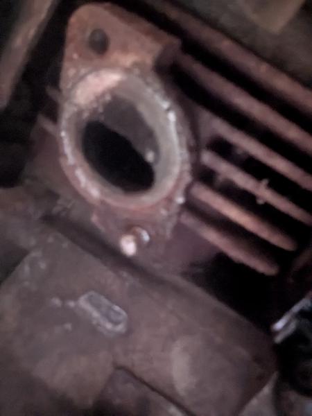

Jeg sad og var i gang med at skrue udstødning på igen, efter at have haft fjernet baghjulet. Den ene af boltene ved cylinderen var lidt stramt, så jeg prøvede at ligge lidt flere kræfter i, og så knækkede det. Der stikker omkring 0,5 centimeter ud fra cylinderet. Hvordan får jeg bolten fjernet?

  • #1   5. maj 2025 Dejlig nemt når den stikker så langt ude. Nemmeste er nok med en rørtand. Husk og varme rundt om bolten først. Hvis det ikke virker så svejser du en møtrik på den så skal den nok ud.
    Næste gang, så husk glide creme for at ungå skader smiley
  • #2   6. maj 2025 luksus problem alligevel den stikker så langt ud, Jeg havde enten taget en rørtang hvis du kan få plads og. med varme på for at løsne rusten samt det låsevæske der muligvis også kunne være der oppe i
    Ellers hvis der er gevind og bolt nok på bolten så tag 2 møtrikker og spænd dem mod hinanden så du kan løsne den på den måde
    Ellers hvis du har mulighed for det er det altid nemmere bare og svejse en møtrik på
